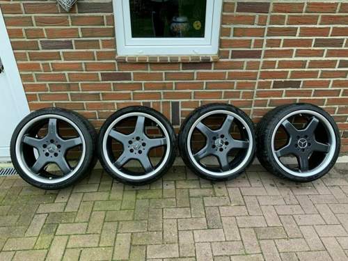

Hallo liebes Motor-Talk Gemeinde,
Ich zerbreche mir bald mein kopf….Undzwar möchte ich mir Amg Felgen für mein clk 280 kaufen aber weis nicht ob sie schleifen würden oder überhaupt passen werden, weil ich mich garnicht damit auskenne. Welche schrauben brauch ich ? Welche spurplatten...etc
Bilder von den felgen setzt ich rein
Reifen vorne: 235/35/ZR19 mit 8,5j und ET44
Reifen hinten: 265/30/ZR19 mit 9,5 und ET46
Ich bin über jede Hilfreiche antwort Dankbar.

Ich gehe davon aus, dass Du Spurverbreiterungen brauchst. Die Einpresstiefen sind zu groß. Ich habe auf meinem zwar nur Barbus Monoblock S mit 225/40 R18 auf 8.5J mit ET30 bzw. 255/35 R18 auf 9.5J mit ET30, aber Deine dürften innen am Fahrwerk oder im Radhaus schleifen.
Schau mal bei einem Tuner wie Brabus oder Carlsson, was die bei Deiner Reifenkombination an Einpresstiefe vorsehen. Wenn ich mich recht erinnere sind es bei Brabus auch ET30 vorne und hinten und bei Carlsson ET28 vorne und ET29 hinten.

Von welchem Spenderfahrzeug sind denn die Felgen? Vom CLK W209 auf jeden Fall nicht. Die Felgen müssen auf jeden Fall per Einzelabnahme §19.2 eingetragen werden. Hast du sowas schon mal gemacht? Erkundige dich auf jeden Fall vorher beim TÜV, wenn du sie auch später legal fahren willst,

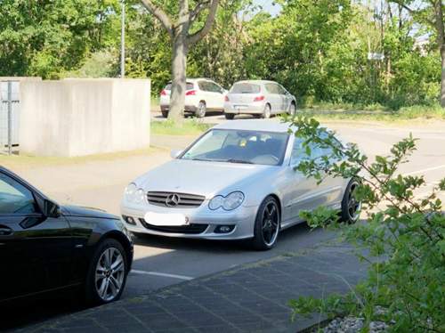

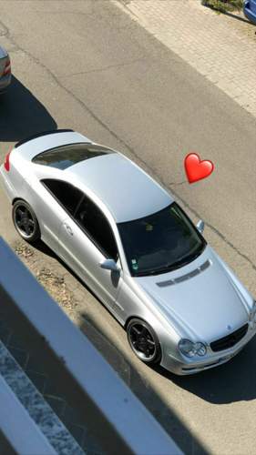

Themenstarteram 4. Mai 2020 um 21:34
Hallo nochmal
An alle die es Interessiert habe die felgen schon seit 2-3 wochen auf meinem Clk drauf und bin sehr zu frieden..
habe für die die es interessiert auch 2 bilder hinzugefügt
Lg

Die felgen sind die felgen von der alten CL-klasse c215. Vorne hatte ich 8.5j mit 235er Bereifung (ET44) und 15mm p H&R Spurverbreiterung pro seite also 30mm auf der Vorderachse.
Hinten dagegen müssten 25mm Spurverbreiterungen pro Rad drauf, da hinten 9,5j mit 265er Bereifung (ET46) gefahren wird.
wie oben genannten werden M12x1,5 R14 Schrauben benutzen...die längen weis ich jetzt leider nicht.
Lg
