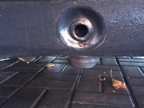

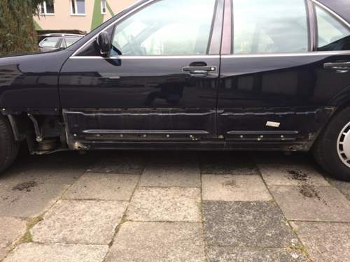

seit 2013 besitze ich u.a. einen 300 SE 3.2 Baujahr 1992. Die aktuelle Laufleistung beträgt 78.500 km.
Ich habe heute endlich mal die Sacco-Bretter und die Schweller-Verkleidungen abgenommen um zu schauen, ob es dahinter irgendwo rostet (das hatte ich schon seit Jahren vor).
Ich bin positiv überrascht bzw. ich habe es mir schlimmer vorgestellt. An den Wagenheberaufnahmen für den Wagenheber vereinzelt Rostansätze. An einer Tür ca. 2 cm lang Lack aufgeplatzt und da drunter leichter Rost. Schlimmste Stelle vorne Beifahrerseite an der Wagenheberaufnahme für die Hebebühne (Gummipuffer).
Alle Stellen haben nur oberflächlichen Rostansatz. Wenn man stochert hört sich das noch sehr „gesund“ an. Nix knuspert und erst recht nicht lässt sich was durchstechen.
Ich habe mal ein paar Fotos angehängt.
Nächste Woche bringe ich den Wagen zum Karosseriebauer und lasse die Roststellen beheben und den Wagen mit Mike Sanders versiegeln.
Meine Frage: wie demontiere ich diese Gummipuffer für die Aufnahmen der Hebebühne?
Viele Grüße
Jan

Moin,
sieht in Natura so aus (W202); ist aber aehnlich zum W140.
So wie auf dem Bild sah meine Wagenheberaufnahmen vom W202 beim Kauf vor ca. 4 Jahren aus 😉 und zum Anheben habe ich immer einen Wagenheber von der alten A-Klasse genommen, da passt die "Pfanne" vom Wagenheber genau ueber den Gummipuffer der Wageneheberaufnahme und erspart das Ansetzen im Hohlraum.
LG Werner 😎

Moin,
das sieht im Wesentlichen doch ganz anständig aus. Was Deinen Gummipuffer betrifft, so könnt ich's nicht beschwören, würde mich jedoch sehr wundern, wenn es anders wäre als beim W124. Dort hat der Puffer selbst in der Mitte eine "Bohrung", wird von unten mit Rastnasen gesteckt und dann wird mittig ein "Pilz" nachgeschoben, der die Nasen fixiert, damit sie nicht wieder herausrutschen (im Grunde wie Dübel und Schraube). Schau einfach einmal direkt von unten, dann müsstest Du eigentlich sehen, ob sie identisch montiert sind.
Viele Grüße
Graf Zahl
@450sel69 auf Bild 5 siehst du eine kleine Vertiefung. Dort gehst du mit einem breiten Schraubenzieher rein und hebelst den "Dübel" nach unten raus. Dann kannst du den Puffer nach unten abziehen.
Der Spreizdübel ist ähnlich wie das Prinzip, was man mit diesen Plasticspreiznieten für Innenkotflügel und Kofferraumverkleidungen jüngerer Fahrzeuge kennt.

Ich möchte ebenfalls diese Arbeit an meinen 500 SEL, Bj.:'92 durchführen, meine Frage: wie demontiert man die äußere Kunststoffabdeckungen von den Türen, müssen die innere Bekleidungen erst dazu abgebaut werden? Wie sind die Schwellern befestigt, worauf soll man achten um die nicht zu beschädigen?
MfG
Ist alles sehr einfach.
In den Türen ist unten jeweils eine kleine Kreuz-Schlitz-Schraube. Diese herausdrehen.
Dann die Sacco-Bretter an den Türen unten mit etwas Kraft aus Verankerungen ziehen. Dann Richtung B-Säule schieben und oben aus der Führung nehmen.
Sacco-Bretter vorne am Kotflügel bei geöffneten Türen jeweils die beiden 10er 6-Kant-Schrauben rausdrehen. Dann mit Kraft die Bretter aus den Verankerungen ziehen. Verkleidung an hinteren Radläufen ist nur gesteckt.
Dann alle Türen auf machen und die Dichtung oberhalb der schwellerverkleidung rausheben. Dahinter die 8er 6-Kant-Schrauben raus schrauben. Dann unters Auto und ebenfalls alle 6-Kant-Schrauben raus Schrauben. In den vorderen radläufen die beiden 10er 6-Kant-Schrauben rausdrehen. Dann die Verkleidung vorsichtig abnehmen und aus dem vorderen Haken raushebeln.
Fertig.
Es ist übrigens erstaunlich, wie viel feuchte Erde in den Schwellerverkleidungen saß, obwohl ich das Fahrzeug eigentlich nur bewege, wenn es trocken ist. Kein Wunder, dass es dann irgendwann anfängt zu gammeln.
