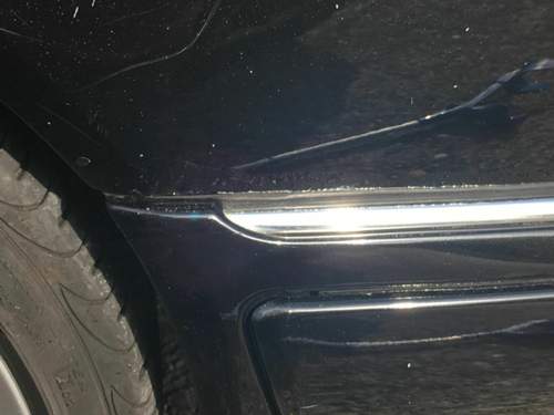

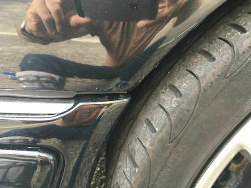

Andere Frage, liebe Leute. Wegen Rost. Meiner ist untendurch recht sauber, aber: Auch er hat Rostprobleme.
Vor allem an vorderen Kotflügeln, der Heckklappe und den hinteren Radläufen.
Ich habe eine Werkstatt angeschrieben und ihnen die gleichen Fotos gezeigt. Sie meinen:
"Die Rostprobleme bei Mercedes sind uns bekannt.
Man kann die Stellen äüßerlich behandeln,man bekommt damit aber nicht die eigentliche Ursache behoben.Gerade im Bereich der hinteren Kotflügel ist das Blech doppelt abgekanntet und verschweißt.
Der Rost sitzt dazwischen und drückt nach einiger Zeit wieder auf die Außenflächen durch!
Ich kann ihnen nur empfehlen die vorderen Kotflügel zu erneuern.Im Bereich der hinteren
Kotflügel,müsste man neue Radläufe einsetzen um die durchrostung zu stoppen.Dies ist aber mit einem großen Arbeitsaufwand verbunden.Um eine genauere Kosteneinschätzung zu machen,müssten sie uns das Fahrzeug einmal vorstellen." Die Antwort scheint mir seriös zu sein. Nur, ist der Aufwand gerechtfertigt?
Bilder hier
Img-1532
Img-1531
Img-1530
Bild 1-3 ist absolut lächerlicher Rost. Wenn das alles ist am Kotflügel was da auf Bild 1 zu sehen ist reicht eine gute Rostsanierung vollkommen aus. Auf Bild 4 ist wohl der hintere linke Radlauf zu sehen, auch hier reicht eine gute Rostsanierung m.M. nach vollkommen aus. Ich wüsste jetzt nicht warum da der Rad auf ausgeschnitten werden sollte wenn das alles ist an Rost ist was da auf dem Bild zu sehen ist. Bild 4 kann ich nicht zu ordnen.

Vielen Dank! Bild 4 ist die Heckklappe. Ich habe es jetzt einem Fachbetrieb gezeigt. Er sagt auch, das sei konventionell sanierbar. Beim linken Kotflügel gibt es noch mehr Rost, der mir entgangen ist, und da schlägt er einen neuen Kotflügel vor. Als ich ihn nach vorbeugenden Massnahmen gefragt habe, schlug er eine Hohlraumbehandlung für die Türen vor. Ja, das ist echt alles. Batteriefach sauber, Reservefach sauber, Federaufnahmen sauber, Unterboden sauber.
