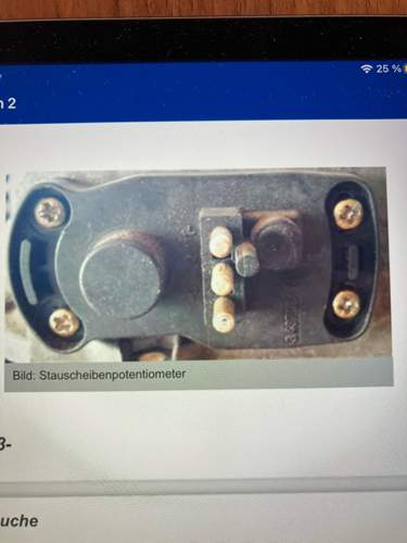

Stauscheibenpoti?
Wie sieht das Teil aus? Oder wo sitzt der?
Oh oh…
Da solltest du dich vorher gut einlesen. Denn da geht man nicht einfach mit nem Multimeter dran. Ebenso wenig wie beim EHS.

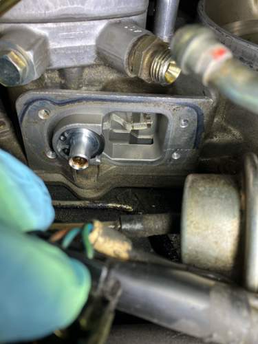

Unterhalb bzw am Mengenteiler/ Luftmassenmesser
@jowokue
Wenn du ihm das schon zeigst, solltest ihm auch erklären wie‘s geht.
Wenn er den Poti abschraubt oder verdreht, hat er nämlich schon das nächste Problem geschaffen.
Ich hab ja nicht von abschrauben gesprochen sondern erst mal vom durchmessen.

Der Themenstarter sollte mal ein oder zwei Fotos liefern.
