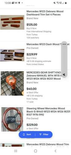

Wassertemperatur, Servopumpe, Steuergerät für Klimaanlage, Monoventil (gab es hier gar nicht).
Schau einfach rein..
Beispiel..
Aus der Türkei..
Bei ebay.com

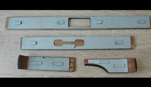

Die Holzstreifen sind auf einem Blech geklebt. Das Blech hat widerum Nasen, die in das Amaturenbrett gesteckt und umgebogen werden (s.Bild ).

Hi Niki,
ich habe die Tachoeinheit ausgebaut und die Handschuhfachverkleidung weg gemacht dann kam ich eigentlich ganz gut hin. Zum wieder reinmachen ist eine 2. Person von Vorteil weil die die Elemente schön andrücken kann und du dann von hinten die „Nasen“ wieder umlegen kannst.
Grüße Frank
