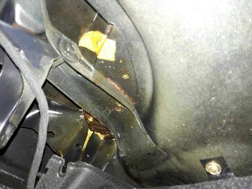

Hinten bin ich bei der Abdeckung fürs Kofferraumschloss rein. Bin dann mit der Hohlraumsonde nach links und rechts. Das ist doch Innen? Von wo kommt da Wasser hin?
Dann ist mir im Kofferraum aufgefallen das das Scharnier innen rostet. Da ist auch Lack mit rein gelaufen. Wo ist denn hier die Öffnung oben?

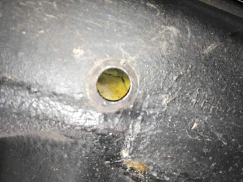

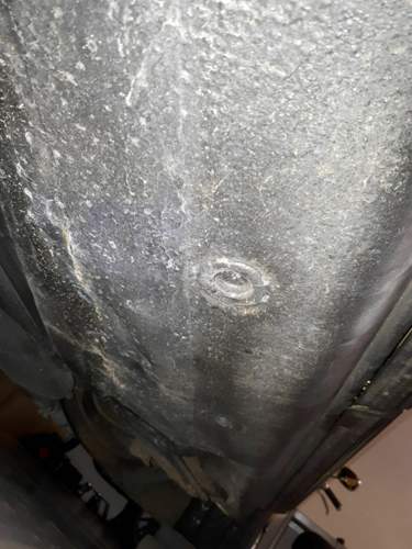

Dann habe ich den Innenkotflügel vorne abgeschraubt. Sieht alles sehr gut aus. Habe das ganze Radhaus eingejaucht. Unten habe ich dann die Stopfen abgemacht.
https://data.motor-talk.de/.../20171114-164531-1511935289112491321.jpg
https://data.motor-talk.de/.../20171114-164521-8555647510089497073.jpg
Dort bin ich dann auch mit der Sonde nach vorne und hinten.

du machst hohlraum dicht aber dein unterbodenschutz siehe foto ist gerissen da leuchtet mir schon der rost ins auge.... ich habe bei mir die ganzen risse aufgerissen da drunter waren riesen rostflecke... zum glück nix durch ....musst du mal im angriff nehmen
das schanier im kofferraum kann eventuell durch die heckscheibe wasser ab bekommen im scheiben rahmen ist so ein lustiges loch was dafür sorgt wenn der gummi nicht mehr an der karosserie abschließt dort wasser bis im kofferraum kommt...

Er hat die Türen schon gemacht. Sehen einwandfrei aus. Den Riss den du beschreibst ist mir auch aufgefallen. Hab schon mal bisschen frei gekratzt aber sieht darunter nicht wirklich wild aus. Morgen schaue ich richtig. Mache ich auch noch, keine Angst 😉.
Für was bitte ist denn das Loch im Scheibenrahmen? Was hat das für einen Sinn? Um sicher zu gehen kann man nur die Scheibe raus nehmen oder? Mit dem Wasserschlauch außen mal drauf wird evtl nix bringen oder? Neue Heckscheibendichtung?
Edit: Habe mir die Dichtung gerade mal genauer angesehen. Sie ist noch weich und nicht rissig oder spröde. Evtl würde sie schon getauscht. Ich werde mal mit Wasser bespritzen und schauen ob es innen ankommt...

sorry britney klingt etwas weiblich 😁 ja das loch ist für..... ablauf überflüssiger farbe beim tauchen? könnte ich mir gut vorstellen. hast ein schiebedach? eventuell kommt es ja auch davon...
oder aber du hast ein feuchten kofferraum oder der deckel usw schwitzt ab und an...
...oder, oh graus, die Kotflügel sind durch, das Wasser spritz herein ... nein, gbt viele Möglichkeiten, Heckscheibe, Gummis der Heckleuchten (mal Schrauben nachziehen oder demontieren, gucken), vielleicht drückt die Gummidichtung Kofferraum auch nicht überall ans Blech, kannst Wasserfarbe drauf, Deckel zu, auf, schauen ob überall Farbe... Bei mir tropft es am Opel gerade durch die neue Frontscheibendichtung, aber ich will nicht demontieren, heul, schluchz... aber zu kalt zum trocken werden, also muß wohl...
Das ein über 30 Jahre altes Auto immer mal was hat ist selbstverständlich. Der steht jedoch echt Top da. Die A-Säule ist ungeschweißt und ohne Rost. Das gleiche gilt für die Hinteren Kotflügel und die Endspitzen. Er wurde vor ein paar Jahren neu lackiert und sieht auch oben rum Top aus. Deshalb habe ich ihn auch gekauft. Der Unterbodenschutz ist auch nicht rissig. Völlig normal das dort mal was aufgeht und auch mal bisschen rostet. Muss man halt ran...
Schiebedach hat er keines. Ich habe noch einen Opel Rekord C Bj. 70 der eine Komplettresto erfährt. Dort war der Rost eigentlich immer genau da wo das Wasser auch rein kam. Kann mir nicht vorstellen das durch schwitzen des Deckels oder sonstiges es dann dort rostet? Bestimmt ist es exakt darüber undicht. Leider...
