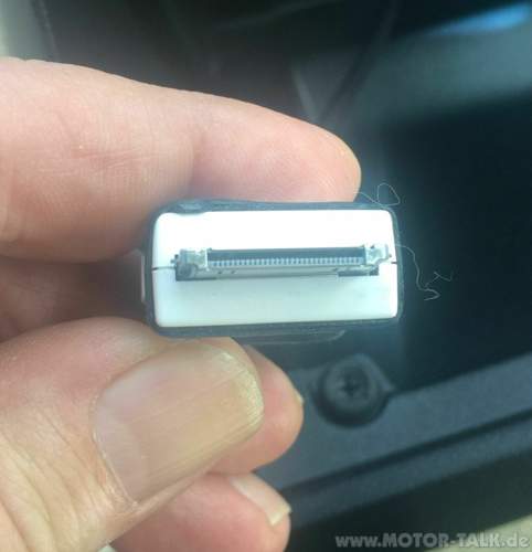

Hallo Fachleute,
ich habe mir einen 200 Turbo Bj. Ende 2008 gekauft und möchte nun auch die Vorzüge einer Telefonie nutzen.
Mittelarmlehne auf, Aufnahme-schale für Iphon 5 S rein (Original von DB) und......nichts. Mein Comand APS hat KEIN Bluetooth. Es kommt die Aufforderung, Telefon einlegen. Kein BT!?!? Selbst mein Radio in der Küche für 49,50,- hat BT.
In dem Handschuhfach liegt ein Ipod Kabel, kann ich damit dem Comand BT verpassen? Das darf doch nicht war sein wie schwierig es ist ein Telefon bei MB zu integrieren.
Kann mir jemand von euch in verständlichen Worten klar machen was ich machen muss (kann) um am Lenkrad Telefongespräche anzunehmen oder andersrum. Ich habe hier schon viel gelesen aber nicht verstanden.
Gibt es ein BT-Teil das ich an den Comand andocke und dem Comand APS damit ein BT Leben einhauche? :-)
Über Ideen wäre ich wirklich sehr dankbar. Vielleicht hatte ein Leidensgenosse auch das Problem und eine -kostengünstige-Lösung gefunden.

Hallo drmausi,
das von Dir angehängte Bild zeigt ein Vor-Mopf-Comand! Vor-Mopf-B wurden bis 6/2008 gebaut.
Die Nach-Mopf-Comand haben eingebautes Bluetooth und funktionieren mit jedem Handy welches das Hand-Free-Protokoll versteht. Und das Handy bleibt dabei in der Hemdtasche, funktioniert bei mir seit Jahren mit unterschiedlichen Handys.
So rückständig das klingt: Die Vor-Mopf-Comand-Geräte haben kein Bluetooth.
Eine Telefon-Integration ist da tatsächlich nur über das Cradle in der Armlehne möglich.
Meines Wissens gab es eine Reihe Handys für welche Cradles angeboten wurden. Und nur die entsprechenden Kombinationen funktionierten.
Ich würde mit dem Cradle und dem Handy zur MB-Werkstatt fahren und es erklären lassen.
MfG Arkap
Hi, du hast es auf den Punkt getroffen. Ich war bei MB und der MA war super nett. Er hat mir alles genau erklärt und auch ein passendes Teil rausgesucht für stolze 360,- + MwSt. Ich durfte mir die Teilenummer abschreiben und er meinte ich soll bei EBay gucken, da sollte ich um vieles günstiger fündig werden. War sehr fair von ihm. Ob mir das telefonieren soviel Wert ist werde ich mir überlegen. Noch einmal vielen Dank für deine konkrete Antwort

Ja klar, dass mache ich doch gerne. Das passende Modul: Mercedes HFP Bluetooth MB Adapter Telefon Modul B6 787 5877 geht für iPhone und andere Handy. Das Modul in die Mittelarmlehne , Passwort (liegt bei) eingeben und ab geht die Post. Nur das Telefon passt dann natürlich nicht mehr in die Aufnahme. Hoffe es versteht jemand der genauso an seinen Verstand gezweifelt hat wie ich. Wichtig, für iPhone sollte das Modul immer HFP haben.
