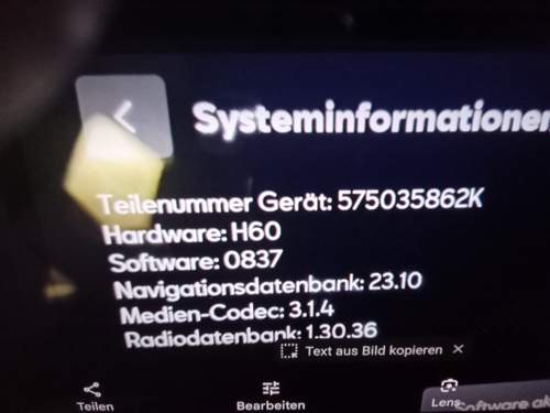

Seat Arona neu 08/23 :
Meine Infotainment Version hatte in 2 Monaten 2 Updates OTA: 0830-0834-0836
Navi auf 23.9 ebenfalls OTA.
Solange alles stabil funktioniert, würde ich zu gern auf ein Update verzichten. Mein Händler hat beim letzten Ölwechsel dennoch ungefragt ein Update installiert. Zum Glück gibt's damit auch keine Probleme, jedoch auch keine sichtbaren Änderungen.
@Der_Picard
Ist das ein 3G5 035 820 D Steuergerät mit der Hardware H57?
Nein, Hardware ist neuer!
Hat sich schon wieder unbeeinflusst von mir OTA upgedatet (MIB und Karten Daten)
S. FOTO.
