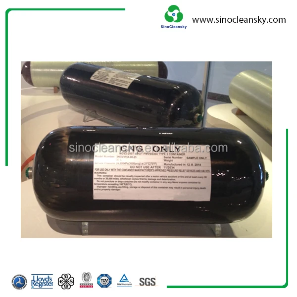

Die Carbontanks, ist übrigens kein Kunststoff, sind der neuste Stand der Technik, rostunempfindlich, sehr leicht aber auch sehr teuer.
Mein Tank ist bis 2025 haltbar. Ich hatte mal geschaut was dann ein 90 Liter Austauschtank kostet. Die Preise habe ich nicht mehr im Kopf, aber der Carbontank war ca 75% leichter als mein jetziger Tank, also ca 25 statt statt 100 kg leer, und kostet einen Privatmann ein Vermögen. Sollte mein Astra dann noch leben, gibt es einen Typ 2 Tank, Stahl mit Carbon verstärkt.
Wie sind den die Wechsel oder Prüfintervalle für die Komposit CNG Tanks? Auch 10 Jahre wie bei den Pressluftbehältern bei er Feuerwehr die mit 300bar betrieben werden.
Die abgelaufen Tanks gibt es dann billig bei Ebay, weil keiner mehr die mit Pressluft füllt. Nur noch Bastler.
Und was ist den aktuelle Listenpreis für nen Ersatztank bei den Audis?
Wenn ich jetzt wieder schreib das der Carbontank wohl keinen Ventilwechsel überlebt oder nur mit Glück gibts Mecker... Liest man halt hi und da.
@Cohni Alles gut, irgendwo nachvollziehbar.... Allerdings sollte man halt auch die Gegenseite verstehen. Der Laden ist halt nicht sauber. Siehe die aktuellen Zwangsrückrufe bei den Audi V6 TDI. Die sind nach dem Dieselgate gebaut und bis vor wenigen Monaten verkauft worden. Vertrauensbildung geht anders...
20 Jahre?
https://sc01.alicdn.com/.../Carbon-Fiber-CNG-Cylinder-Type-3.jpg
steht zumindest drauf
Übrigens heißt CFK Neudeutsch oder Denglisch. Carbonfaserverstärkter Kunststoff. Also Kunststoff...
@tomate67 schrieb am 23. Januar 2018 um 16:35:32 Uhr:
20 Jahre?
Damit wäre das Lebendauerende des Fahrzeugs in Deutschland festgelegt.
Oldtimer sterben aus...
