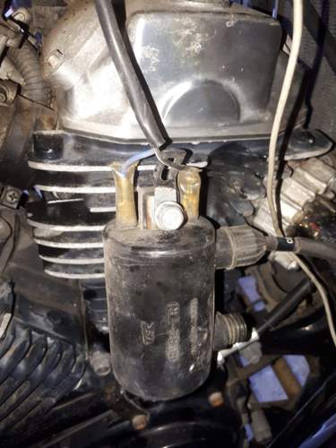

VT700 PC11 habe keinen Zündfunken.Jedenfalls konnt an beiden Kerzen kein Zündfunke an.
Was kann ich und wie prüfen

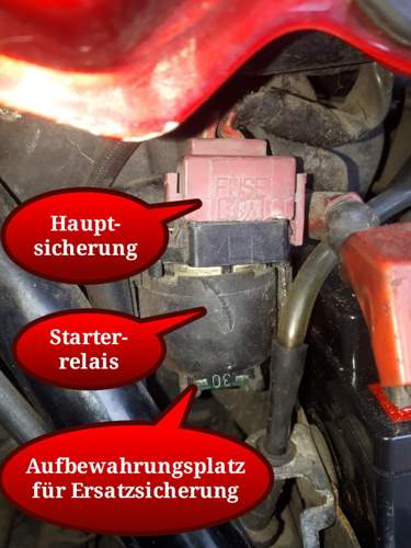

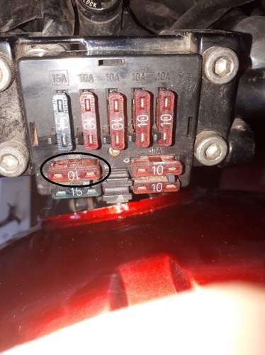

Dann alle Sicherungen ersetzen. Die kosten doch nichts. Dabei gleich die Steckplätze auf Korrosion prüfen.

Ich gehe mal davon aus, dass du 2 Zündspulen hast. Die werden nicht gleichzeitig kaputt gehen. Sind auf beiden Zylinder kein Funke, sind die wohl in Ordnung.

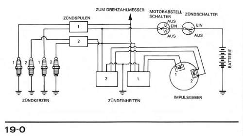

Es sind zwei Doppelfunkenzündspulen mit insgesamt 4 Zündkabeln zu den 4 Zündkerzen. Dazu sind noch zwei Transistorzündboxen sowie zwei Pickup-Spulen vorhanden. Und ohne Batterie funktioniert selbstverständlich eine transitorisierte Batteriespulenzündung nicht.
Auf dieser Schaltskizze ist die komplette Zündanlage mitsamt Verkabelung dargestellt. Die Plusspannungsversorgung von der Batterie läuft über den Zündschloßschalter und den Killschalter zu beiden Zündboxen sowie zur primärseitigen Kl. 15 an beiden Zündspulen. Die primärseitige Kl. 1 (Masseanschluß) der Zündspulen geht zur jeweils zuständigen Transistorzündbox.
Gruß Wolfi
PS: In der Schaltskizze sind keine Sicherungen eingezeichnet, was aus Gründen der Übersichtlichkeit in Werkstatthandbüchern öfters gemacht wird. Ein WHB richtet sich schwerpunktmäßig an Fachpersonal bzw. versierte Schrauber und setzt damit auch gewisse Grundkenntnisse voraus.

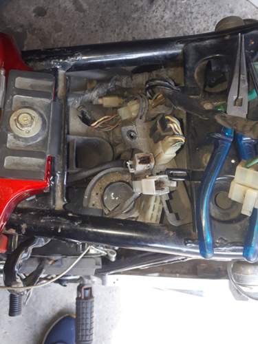

Ja, habe 2 Zündspulen drin.Nach meinen Verständnis liegt bei eingeschalteter Zündung an der Zündspule Strom an...zumindest beim Auto ist das dann der Zündschalterstrom kl15 An meinen Zündspulen kommt aber kein Strom an. Killschalter muss ich dann wohl den ganzen Griff abnehmen um da den Strom zu prüfen.Ich frage ja hier auch, um nicht die ganze Kiste auseinande nehmen zu müssen.Mir hat einer was von dioden erzählt die ich prüfen sollte....keine Ahnung wo die sitzen und wie zu prüfen ist.

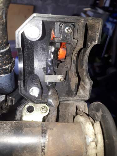

Hallo Jungs, erst mal Danke für eure Geduld und Hilfe.Hab den Fehler gefunden. Es war der Killschalter ( Bild1) War verharzt. Ne Ladung Bremsenreiniger rein und wieder ok -)) Bild 2 ist noch besser..die Kiste läuft seit mehreren Jahren Standzeit wieder
Bild 1
Bild 2
Killschalter niemals ohne Grund drücken oder gar so überwintern, es gibt keine Schließerfeder für die On-Funktion.

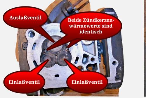

Das kann möglich sein. Je heisser der Motor wird , desto niedriger muss der Wärmewert der Zündkerze sein. Je niedriger die Zahl auf der Zündkerze, desto wärmer ist der Wärmewert. Du hast 8 und 9 in der Bezeichnung. Der hintere Zylinder wird heisser wie der vordere, der ja im Wind steht. Also kommt hinten die 8er rein, vorne die 9.
Oder steht darin wahlweise, je nach Sommer- oder Winterbetrieb o.ä.?
@Zebulon102 schrieb am 29. Juli 2024 um 14:57:23 Uhr:
@Zebulon102
Der rot markierte Satz stimmt bei NGK nicht, weil dort die größere Wärmewertkennzahl für eine kältere Kerze steht, welche dann logischerweise hinten in den "heißeren" Zylinder einzubauen wäre.
Deine blaue Fragestellung klingt für meine Begriffe schon weitaus sinnvoller. Letztlich kommt es mehr auf das Einsatzprofil des Motorrads an, welchen Wärmewert man benutzt.
Gruß Wolfi
PS: Interessant finde ich die Fragestellung des TS schon, wo er doch meine Nachfrage bezüglich Erneuerung der insgesamt 4 Zündkerzen noch vor wenigen Tagen als unnötig abgestempelt hat. Übrigens interpretiere ich seine Formulierung, Zitat: "demnach kommen pro Zylinder 2 unterschiedliche Kerzen rein" anders, d.h. jeweils eine 8-er sowie eine 9-er sowohl im vorderen als auch im hinteren Zylinder. 😁
