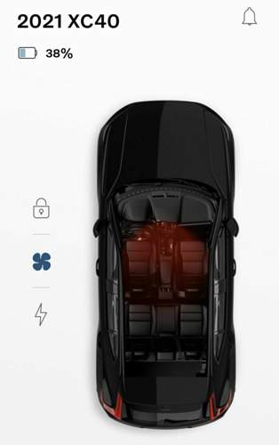

Meinen XC40 P8 (Modelljahr 2021) kann man per App heizen und kühlen auch wenn die Batterie unter 50% ist. Somit ist die Aussage deines Händlers eher nicht korrekt.
Screenshot heizen bei 38% gestartet
Meine Antwort bezieht sich auf den T5 Recharge (Hybrid), auf den sich auch die Frage von Kregga bezog.
Gut, also der eine heißt "Recharge" und der andere "Recharge Hybrid" 🙂
Der eine kann es, der andere nicht.
