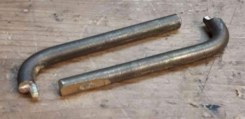

... und das Ding kann noch mehr *freu*
Es kann mit zwei anderen Einsätzen auch die Handbremsbacken spreizen, so dass man völlig mühelos den Zug ein- und aushängen kann.
Ding mit den kleinen Pins an den Spitzen in die Löcher der Zugfedern einhaken und einfach mittels Schraube spreizen.
Dann kann man den Handbremszug-Halter einfach mit dem Zug rausdrücken, aus- oder einhängen, Spreizer wieder lösen und fertig.
"Works like a charm" 😁
Siehe Bilder.
k-hm
Die Einsätze (Messing, tuts auch)
So sehen die im Werkzeug aus
Backen gespreizt, Halter drinnen
+3

Hatte das Material noch rumliegen.
Wenn man das erst besorgen muss, wirds zu aufwändig.
Darum habe ich die gebogenen Einsätze auch aus 8mm Rund-Messing gemacht... Stahl, den man bruchfrei biegen kann, war keiner mehr in 8mm da.
Aber die Messing-Stange lag einfach seit Jahren ungenutz rum und lachte mich an 😁
