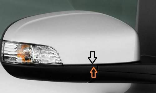

ich glaube, dass ich mich missverständlich ausgedrückt habe. Ich meinte nicht da Spiegelglas, sondern quasi das komplette Oberteil. Bei Volvo sagte man mir, der Spiegel wäre ausgeschlagen und es gäbe keine Möglichkeit der Reparatur. Hab mal noch ein Bild beigefügt, in dem das rot umrahmte Teil komplett wackelt.
Ich hoffe, dass es jetzt verständlich ist.

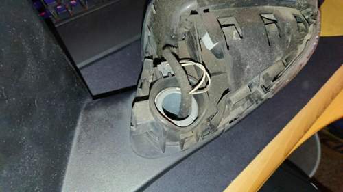

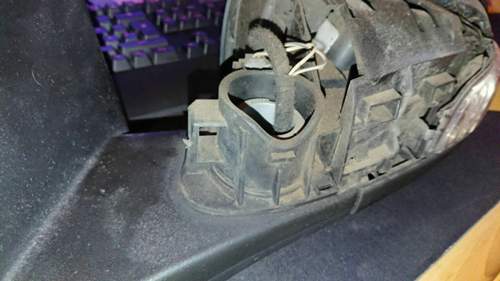

Ich hab zufällig grad noch komplette Außenspiegel vom C30 hier liegen und hab die mir mal angeschaut. Anbei die entsprechenden Fotos. Wahrscheinlich ist bei dir genau diese Klemmung kaputt, wahrscheinlich durch einen Impact von außen. Gegnerisches Auto o.dgl.
Was da tatsächlich nur hilft, ist das Austauschen mit nem Ersatzteil. Zum Beispiel von Skandix: http://www.skandix.de/de/suche/?q=Au%C3%9Fenspiegel%20C30&k=658
Meine kann ich dir nicht anbieten, weil meine nur die einfachste Ausführung sind. Sprich OHNE BLIS, OHNE Bodenbeleuchtung und OHNE elektrische Anklappfunktion, dafür aber mit R-Design Spiegelkappen :P
