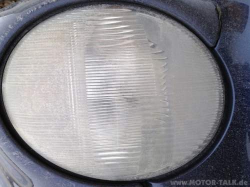

So dafür habe ich gestern Abend noch die Scheinwerfer abgeschliffen ... Was ein hässlicher gelber Belag..
Vor dem Schleifen
Nach dem Schleifen
Schick schick,
jetzt geht deinem Dicken auch ein Licht auf:)
Mit was hast du poliert?
ich habe angefangen mit einem Schleifschwamm mit 200 Körnung um den Belag und die obere Schicht grosszügig abzutragen, anschliessend habe ich 5 min mit 600er Papier geschmirgelt... und immer wieder ein paar tropfen Wasser dazu gegeben, weiter ging es dann mit einem 1000 er Papier und wieder mit Wasser... auch wieder ca 5 min. zuletzt kam ein 2000er Papier aus dem KFZ Zubehörhandel zum Einsatz welches wieder mit Wasser in schnellen kreisenden Bewegungen über die linse geführt wurde. mit Einsatz des 2000er Papiers kommt auch gleich zur Geltung ob man lange genug geschliffen hat. in der ersten Minute mit dem Papier fängt das Glas schon wieder an durchsichtig zu werden.
immer wieder habe ich zwischendrin mit einem Schwamm das Glas und das Papier abgewischt.
was jetzt noch fehlt ist ein Acryl finnish oder sowas...das habe ich noch nicht besorgt.
Arbeitszeit: 25 min (Abblend und Fernlicht) je seite
Kosten: 6,25 Euro (von jeder Körnung 2 Bögen gekauft...1 bogen hätte gereicht)
für das nächste mal werde ich aber ein Schleifteller und eine Bohrmaschine benutzen 😁 ich spüre den Arm noch heute, der Scheinwerfer scheint kleine Schleiffehler gut zu verzeihen solange man am Ende dann Geduld hat
