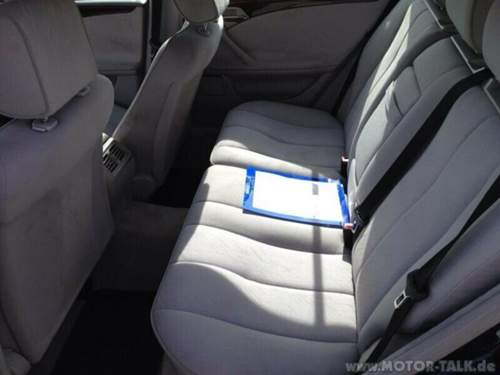

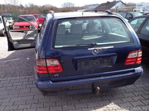

Hallo zusammen, eigentlich bin ich mit meinem S211 320CDI V6 avantgarde mopf in dem 211er Forum unterwegs, aber da ich mir nun Beruflich noch einen S210er zugelegt habe bin ich wohl auch hier immer mal wieder. Ich habe mich spontan zu einem Kauf entschlossen nachdem ich bei einem freien Händler einen S211 270CDI classic vom 28.12.1999 mit 314.000 Km gesehen habe. eine Begutachtung von aussen ergab etwas rost an der oberen türkannte hinten links und an der Heckklappe sowie an der Motorhaube, aber alles keine grosse Sache. Die Scheinwerfergläser waren etwas matt und ein paar sonstige Macken waren auch zu erkennen was man aber bei einem Kaufpreis von 1950.- Euro in kauf nehmen kann Die HU war seit Dezember abgelaufen und ich hoffe dass er nochmal durch kommt wenn ich dann dort auftauche, gibt's ein paar dinge worauf ich achten sollte? (auch wenns zu spät ist da er bereits bezahlt ist) Im Innenraum war alles soweit Funktionsfähig, im KI war nur Lampe prüfen und Kühlmittelniveau prüfen zu lesen.... Nach der Probefahrt Tropfte etwas vom unterboden herunter... zuerst dachte ich an Kühlwasser wegen der KI Meldung, aber nachdem ich meine Finger dran hatte merkte ich dass das Wasser Eiskalt war und so muss es ja wohl von der Klimaanlage kommen. dass der Turbolader recht laut heult ist mir schon bei einigen 210ern aufgefallen mit der Laufleistung, kennt einer die Ursache?

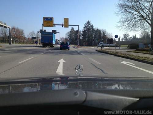

So erste Amtshandlung .... Der Stern musste wieder dran

Hallo Icebear , an deinem Auto wird einiges zu richten sein , der Preis ist zwar niedrig gewesen , aber die Reparaturkosten , soweit absehbar , sind auch nicht ohne ! Wahrscheinlich wäre ein teureres Auto mit weniger offensichtlichen Defekten im
Endeffekt günstiger gewesen .
Zum Turbo : Wenn er bei 314 000 km heult , ist das Ende absehbar . Du weißt nicht , wie die Vorbesitzer gefahren sind und welches Öl verwendet wurde .
Zum TÜV : Wirf mal einen Blick auf die Hydraulik - und Bremsleitungen und die Gummimanschetten an den Achsen sowie den Bereich um die vorderen Federtelleraufnahmen . Dort sitzt unter dem UBS gerne Rost , im Spätstadium sieht man das schon , ohne den UBS abzukratzen . Schau auch mal nach Entfernung der Geräuschkapsel nach dem vorderen Querträger , der rostet auch gerne ( zu deiner eigenen Sicherheit , der TÜV schaut da nicht nach , da er keine Verkleidungen abmontiert) .
Zum Rost : Die Heckklappe ist nur mit erheblichem Aufwand zu retten (Blech unter dem Fensterrahmen herausschneiden , neues Blech einschweißen , evtl. ist die Klappe auch innen unten korrodiert) Zu den sonstigen Roststellen kann ich mangels Bilder nichts sagen , sind wahrscheinlich auch erheblich , wenn man richtig hinguckt .
Da es ein Mopf ist , kannst du die Scheinwerfergläser nicht separat tauschen , sondern mußt sie entweder polieren oder neue Scheinwerfer kaufen .
Ich fürchte , das wird noch eine Baustelle...

der Rost ist keine Überraschung ... Ein bekanntes Problem und dieser Wagen überraschte mich im Gegensatz zu seinen Brüdern die ich davor besichtigt habe mit erfrischend wenig Rost in der Preisklasse bis 2000 Euro .
überzeugt hat mich letztenendes die Probefahrt in der ich merkte dass er Schnur geradeaus lief... Keine Geräusche machte (außer Turbo Pfeifen) das Getriebe butterweich schaltete und der motorraum staubig aber trocken war
Somit keine Beschönigung durch motorwäsche etc... Ende der Woche werde ich ihn dann abholen und dem TÜV vorführen... Wenn ihr wollt mit mehr Detail Bildern und berichten

sehr gut, das "mit ohne" Stern geht gar nicht 😉 Mach ich auch immer sofort bzw. hab sogar einen in Reserve. Bekloppt, ich weiss, und Spass dabei 😁
