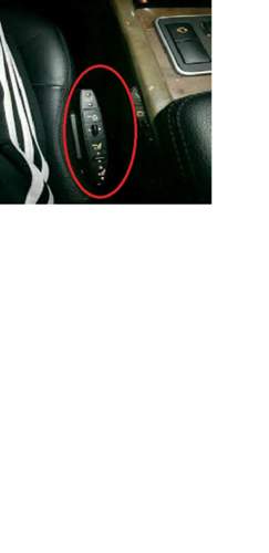

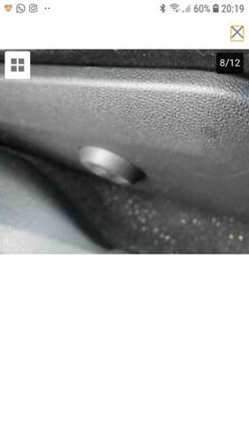

Mir ist aufgefallen, dass bei einigen Vordersitzen so ein Knopf an der Seite ist. Wozu dient der? Und wann gibt es den?

Dieser Tastenblock ist für die Lordosenstütze, war bei meinem im Memorypaket enthalten.
Fahrdynamik, Multikontur und Massage kann man bei einigen am Tasterblock vorne innen am Sitz erkennen. Bei mir wird dies aber alles vom bzw. am COMAND bedient. Also, nur weil man keine Tasterblöcke an den Sitzen sieht, bedeutet dies nicht das alles oder Teile nicht vorhanden sind.
Sitzklima hat meines Wissens nichts mit den oben genannten Möglichkeiten zu tun. Einzigst Sitzlüftung bedeutet es ist sind Ledersitze verbaut.
MiReu
Den Schalter solltest bei aktiven Multikontursitzen nicht haben. Normale Multikontursitze haben die Schalter innen am Sitz beim Mopf, beim VorMopf waren die Schalter auch da für die aktiven und die normalen Multikontursitze. Ob aktiv oder nicht aktiv erkennt man dann in Kombination mit der Rückenlehne eigentlich schon.

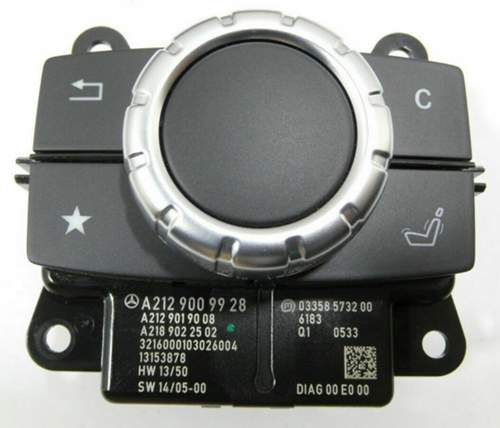

Also bei Mopf hat man rechts vom Drehdrücksteller eine Taste mit Sitzemblem. Sitze werden über COMAND Display eingestellt. Auch dort stellt man die Massage ein. Fehlt diese Sitztaste in der Mittelkonsole, dann keine aktiv Multikontursitze.
Memory ist unabhängig von FDS oder MKS.
MKS hat immer einen mechanischen Schalterblock am Sitz auf der Seite zur MiKo - FDS hat entweder einen Schalter mit LEDs an der gleichen Stelle oder ein Menü im COMAND - eine Taste.
Mit Lordose (Schalter gepostet oben) hat man nie MKS oder FDS.

So, jetzt hab ich es doch noch gefunden. Ich habe dich missverstanden, ich dachte der Taster ist neben der Controllereinheit. Ist er aber nicht, er gehört zum Controller. Bei mir ist an der Stelle die "Verdunkelungstaste".
Jetzt, wo ich weiß das "nur" der Controller ausgetauscht werden muss, werde ich mal nach einem günstigen suchen.

Controller MoPf mit Sitztaster
Ich denke gemeint ist das hier.

Das ist vorMoPf 😉
Beim MoPf wird alles im COMAND eingestellt und da dient der oben erwähnte Taster als "Schnellzugriff" um sich nicht durch die Menüs wählen zu müssen.
