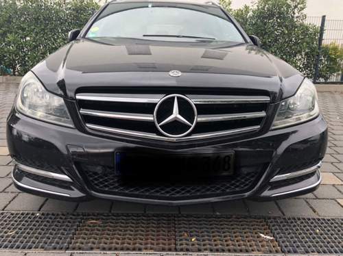

Hallo Leute, ich rutsche jetzt von W203 zu W204 mit meinem neuen gebrauchten C180 CGI Bj. 05. 2012
KM 120.000 Km - Ich hoffe ihr nehmt mich freundlich auf und könnt mir einige gute Tipps geben wie Z.B.
wie ist es mit der Steuerkette?? Welchen Sprit fahrt ihr? Super+ ?? Das war es erstmal.

Willkommen hier, das ist doch ein Classic. Was hat der denn an Ausstattung?
Ich würde den mit den 205/55R16 auf der Standardfelge evtl auf der vom elegance fahren. Macht am meisten Sinn. Die breiten Reifen konterkarieren den sparsamen Motor.
Aber vom 203 Mopf auf einen 204Mopf ist eine gute Entscheidung, die Umgewöhnung fällt leicht, weil der 204 alles ähnlich, aber besser macht.
Es ist ein Elegance. Fährt sich aber besser mit den Breireifen. Zubehör? Er hat alles was man braucht.

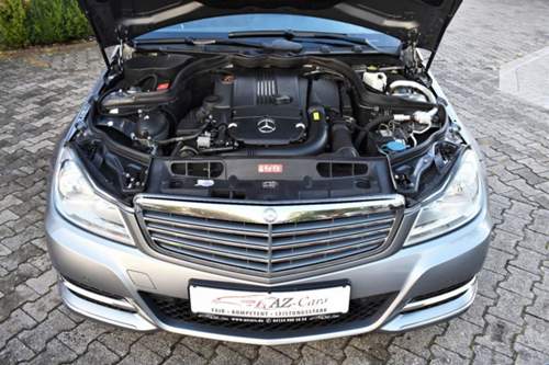

P.S. der Motorraum und Innenraum sieht aus wie bei mir. Hatte mich gleich heimisch gefühlt auf dem Bild.
Geändert, Motor ist anders
@wolfgangpauss schrieb am 24. November 2022 um 09:07:57 Uhr:
.....Verbrauch 6,1l/100km.
P.S. der Motorraum ..... sieht aus wie bei mir. Hatte mich gleich heimisch gefühlt auf dem Bild.
Hallo Wolfgang
Seit wann fährst du denn einen M271.820 also 180CGI EVO?
Ich dachte du hättest in deinem W204 einen "unauffälligen" und sparsamen M274 verbaut.
Hast wohl lange nicht mehr unter deine Motorhaube geschaut? 🙂
Gruß Michael
Hast recht, meine Abdeckung ist anders. Aber es ist ja auch so, dass man da nicht so oft runter gucken muss. Das war ja der Gag an der Winterräderwerbung von MB. Das Auto zieht es dahin, wo seine Heimat ist. Also mal ehrlich, ein Auto dessen Heimat die Werkstatt ist, das würde ich nichts fahren.
