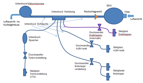

Ich habe oben angegebenen Pkw mit Optimierung auf 240 PS, ohne Probleme damit. Turbo wurde
sogar - ohne Not - vor einem Jahr überholt und ist in Ordnung.
Er hatte einen Bruch im Hauptkabelbaum und ruckelte, vergleichbar mit Fehler im Lenkwinkelsensor. Hauptkabelbaum von identischem Fahrzeug gewechselt. Alles läuft, klasse, aber - der Turbo wird nicht angesteuert. Seit dem Wechsel des Kabelbaums. Woran kann das liegen?
LG
Leo
3 Antworten
- Luftmassenmesser okay?
- Ladedrucksensor okay?
- Druckwandler okay?
- Unterdrucksystem okay? - s. Illustration
V24
Danke für die Tipps. Werden das noch prüfen. Wenn nicht, gebe ich auf 😪
VG, Leo
