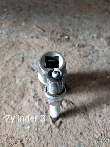

Was sagen denn Kerzen ? Grau, braun, pottschwatt, ... alle gleich - fällt eine auf ?
Wollte ich auch gerade schreiben. Kerzenbild wäre interessant.

Achso, die Kerzen sehen meiner Meinung nach alle gleich aus und sind auch nicht schwarz sondern eher so zwischen weiß und grau. Ich kann aber nachher mal ein Bild Schicken.

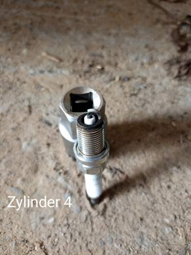

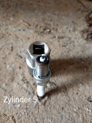

So, hier sind die Bilder der Kerzen.
Img-20240822
Img-20240822
Img-20240822
+2
….für 2 Liter Öl auf 1000km sehen die Kerzen aber ziemlich hell aus…..
Gruß der sachsenelch
Hätte auch erwartet das die Kerzen schwärzer sind.
Aber er verbraucht wirklich viel Öl und es qualmt beim anfahren blau aus dem Auspuff.

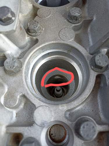

Mir ist gerade beim Zusammenbau aufgefallen, das so eine weiße Stelle im Zündkerzen Schacht des 4. Zylinders ist. Hat das was zu bedeuten oder ist das nur Dreck?
Img-20240822-161744
…..das könnte die Stelle sein an der der zündfunke gegen Masse durchschlägt. Versuche mal neue Kabel….
Danke, werde ich probieren.
Wenn es was neues gibt melde ich mich nochmal.
Viele Grüße
……das ändert aber nichts, oder nicht viel an der Tatsache, dass der Motor selbst ein Problem hat. Ölverbrauch von 2 Litern pro 1000 km ist nicht normal und geht nicht mehr lange gut!!
Hier ist Handlungsbedarf und zwar bald….
