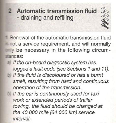

Jetzt bin ich aber verunsichert. Mein Volvo Fachmann ist mein Kollege, und der versucht mir nichts zu verkaufen. Es kann jedoch sein, daß er von der Volvo Mentalität indoktriniert ist und an seine eigenen Märchen glaubt.
Haynes im Buch "Volvo V70 bis 1999" schreibt, dass man das Geartronic Öl eigentlich nicht zu tauschen braucht, außer unter den angegebenen extremen Umständen (s. Anhang).
Ich bin davon ausgegangen, da das Öl hell ist und nicht verbrannt riecht, es nicht grob fehlen kann.
Gut tauschen wir´s halt. In der Anleitung von Haynes (für den AW50-42) redet er von einer Art "Spülung". Wäre es zweckmäßig, das Öl einfach durch den STutzen abzusaugen, wie man das auch für das Motoröl macht? Das wäre in der Tat einfach...
-helmut
Nachtrag:
es gibt schon eine Freds zu dem Thema sehe ich gerade.
Haynes
am 1. April 2015 um 19:54
Ne, reicht nicht... Beim 99er reden wir von einer Wandler Automatik. Wenn du nur unten auf drehst oder absaugst, bekommst du nicht mal die Hälfte des gesamten Öls raus... Das was im Wandler ist, würde drin bleiben... Deshalb redet man auch von spülen. Damit eben auch die 5-6l im Wandler ausgetauscht werden... Mein Meinung dazu, nicht übertreiben aber gar nicht tauschen ist ungesund...
