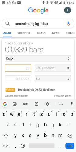

Bin gerade dabei den Motor mit neuer Membran Warmlaufen zu lassen ... Unterdruck hab ich allerdings immernoch. Kennt jemand den Wert also wie viel bar das sein dürfen?
@Black-Viking schrieb am 8. Februar 2020 um 11:34:52 Uhr:
Ein leichter Unterdruck ist in Ordnung
Mit defekter Membran hat man ja kaum den Öldeckel abbekommen 😁
Ich habe auch nach dem Tausch noch einen leichten Unterdruck. Allerdings weiß ich nicht wie hoch dieser ist
Ein leichter Unterdruck muss sogar sein - schließlich sollen ja Dämpfe / Gase abgesaugt werden.
( um sie der "Wiederverbrennung" zuzuführen und nicht einfach so in die Umwelt zu entlüften)
Einen Sollwert dafür, habe ich allerdings auch nicht.

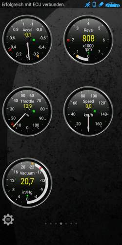

@alb.rene @Albatros95
Habe gerade Mal ausgelesen und wüsste nicht wo sonst noch Vakuum/Unterdruck ist ausser im Motor...
Oder bin ich auf dem Holzweg?
Screenshot-20200220
Screenshot-20200220
