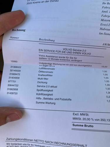

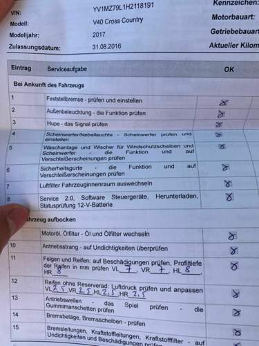

Könnte dir später besser gesagt am Abend mein Zettel fotografieren was bei mir alles gemacht wurde hab meinen auch bei 60 tkm gemacht.
Das wäre prima,
danke dir.
Grüße Alexander

@amac30 schrieb am 14. Juli 2020 um 14:52:30 Uhr:
Das wäre prima,
danke dir.
Grüße Alexander

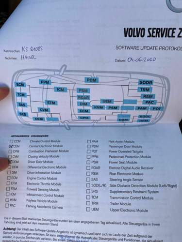

So ein Software Update Protokoll habe ich noch nie bekommen. Ist das normal so etwas bei einer Inspektion ausgehändigt zu bekommen?
Mein 🙂 hat mir auch kein 2.0 Stempel das letzte Mal gestempelt.
