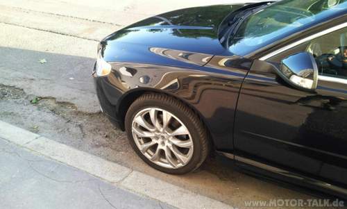

20130516-061556-klein
Original geschrieben von KERNKRAFT400
Original geschrieben von KoljanKE
bei mir sind es 8Jx18 ET 45 und ohne jegliche problemen
bei mir ebenso
Schaun fesch aus .. Danke

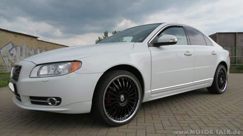

Servus, kannst du uns bitte deine 20 Zoll schlappen zeigen?
Grüß 🙂
Dieses Jahr schmidt Revolution CF line letztes Jahr hatte ich Jack line drauf.
Img-3615-kopie
