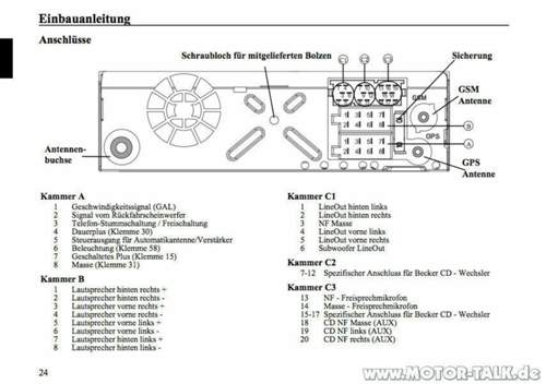

So wie es aussieht hat das Cascade keinen Vorverstärkerausgang für den Anschluss des eingebauten Verstärkers über einen ISO-Adapter.... Eine Idee wie es trotzdem funktionieren könnte?
Cascade-7944
Doch hat er am C1 Stecker die LineOut's
Das hier sollte passen http://www.conrad.de/.../Line-Out-Adapter-Mini-ISO-auf-4xCinch?...
yeah stimmt, danke!
Wobei das Cascade etwas eigen ist und zwar liegt am C1 nicht die Steuerleitung für den Verstärker, stattdessen der Subwoofer Ausgang.
Den Amp würde ich dann über den ISO connector position 5 (Antenne Verstärker) ansteuern. Dann musst du mit einem Multimeter den Conrad Adapter einmal durchmessen ob die Belegung richtig ist beim Conrad Teil und ggf. ändern.
Ich habe jetzt aber nicht verstanden warum ich den Adapter auf Chinch brauche.
Angenommen der original Verstärker ist drin. Dann muss ich doch nur den Adapter auf ISO: http://www.amazon.de/exec/obidos/ASIN/B009EONZ2S/mtd-21 anschließen und ggf. den Connector für die Verstärkersteuerung auf Position 5 schalten.

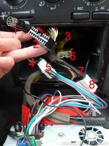

auf dem Foto ist zu erkennen, dass aktuell ein weiterer Kabelbaum hinter dem Radio liegt und nicht angeschlossen ist. Könnt ihr erkennen, ob ich nun die scheinbar vom Verstärker kommenden Anschlüsse mit den derzeit angeschlossenen verbinden muss. Könnten aber auch Kabel für einen Wechsler sein....
Wie folgt:
4 an 3
7 an 6
2 an 8
1 dann adaptieren wie oben beschrieben
denkfehler oder fehlt ein schmaler männlicher stecker (wie nr 4)?
Über Hilfe würde ich mich freuen.
