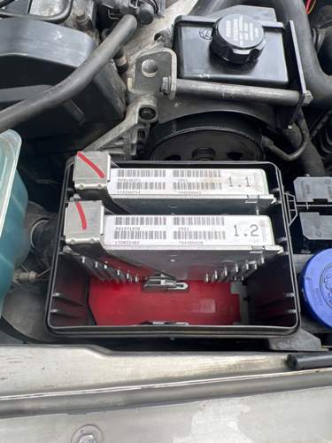

Fehler ist glaub keiner drin zumindest leuchtet keine mkl. Aber ich schau später nochmal
@a4b5_2.4_98 schrieb am 27. Oktober 2023 um 11:22:30 Uhr:
Ok mach ich geht das durch längeres abklemmen der Batterie?
Ja, so lang muss es gar nicht sein. Meiner Erfahrung nach reichen eigentlich ein paar Sekunden.
Geht schneller und einfacher durch Rausziehen des Motorsteuergeräts für zehn Sekunden.
Vorher Zündung aus, natürlich.
Welches davon ?
@a4b5_2.4_98
Hi, üblicher Weise das Mittlere.
Du hast einen 20V - da ist dann das STG "rechts" davon für die Zündung zuständig.
Links davon wäre dann wohl noch für ein Automatik-Getriebe zuständig ;-) .
Hab beide abgezogen
Ok trotzdem Dankeschön
@Erwachsener schrieb am 27. Oktober 2023 um 23:35:27 Uhr:
@a4b5_2.4_98 schrieb am 28. Oktober 2023 um 11:43:37 Uhr:
Welches davon ?
Stimmt, die 20V (alle?) haben zwei Steuergeräte. Hatte ich vergessen. Ja, in dem Fall würde ich einfach beide ziehen.
Die 10V-Motoren haben nur eins (Fenix), das ist komplett für Zündung und Einspritzung etc. zuständig.
Stimmt nicht!
Ich habe auch einen 20V, und der hat nur ein 1 Motorsteuergerät !
@Lothar59 schrieb am 28. Oktober 2023 um 19:06:47 Uhr:
Stimmt nicht!
"Stimmt ..." ..... das es bei Dir "...nicht stimmt....", da Du einen V70 hast -->
klick
Die Turbos haben auch nur ein Mstg. Mein 94er T5 hatte nur eins, der 96er R ebenso.
Ich habe bisher auch nur dann zwei Steuergeräte gesehen wenn es ein Automatikgetriebe gibt. @a4b5_2.4_98 fährst du Automatik?
@Herr_Nielsson schrieb am 30. Oktober 2023 um 06:58:49 Uhr:
Moin ... um dem mal vorzugreifen ("nö"😉 -->
klick
Es gibt bei den P80 eine Motorsteuerung, die zwei Steuergeräte hat, auch als Schalter. Das ist die LH3.2.
Verbaut in den 20V Saugern bis MJ96. Danach, ab MJ97, wurden die 20V auf die M4.4 umgestellt mit einem Motorsteuergerät.
Die alten 20V haben als Automatik dann natürlich 3 Steuergeräte.
LG, Tim
Wieder was gelernt. @volvo850xx . Danke Tim
