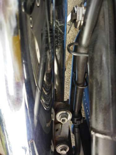

Hallo, ich habe eine VN900 Classic erworben die zwar TÜV hat aber wirklich sehr laut ist. Jetzt habe ich etwas Sorgen vor einer Kontrolle. Von außen sehen die AuspuffTöpfe original aus. Man erkennt keinen Unterschied. Kann ich das selbst irgendwie prüfen ? Weiß jemand wie die Kiste in der Regel lauter gemacht wird sodass ich das zurück bauen kann ? Freu mich über Vorschläge. Grüße
29 Antworten
Der "Eater" sollte Serie zu sein. Also rein, nicht so weit, dann Schluss. Klemmen heißt, da hat jemand mit Gewalt ein Loch reingeschlagen. Siehst du beim reinsehen.
@gdi112 für das durchstoßen ist die Demontage der Blende nicht nötig. Kawasaki schwankt da auch stark in der Qualität. Aber Hinter der Blende Löcher bohren ist auch noch möglich. Blende ab Heisst erstmal nichts .

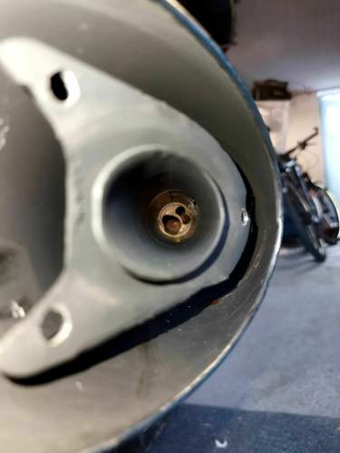

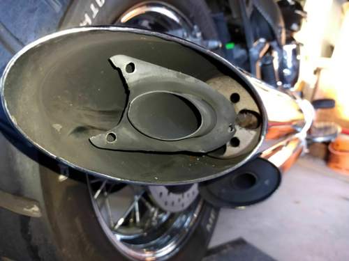

Hallo zusammen, ich habe die Nieten durchbohrt und den Deckel am Endschalldämpfer abgemacht. Man sieht ein zersägtes Abdeckbleck und Löcher im zweiten Abdeckbleck innen. Möglicherweise sind dort auch original Löcher drinnen ??? Die wurden dann aber aufgebohrt. Wie bekomme ich dass Nu wieder dicht ? Wisst Ihr wie es original ausschauen soll ??
Img-20210814
Ganz innen das kleine Rohr ist auch voll Löcher. Ich würde jetzt gerne wissen was eigentlich zu ist ?
Img-20210814
Die Kappe die du hinter der Blende siehst, darf keine Löcher haben.
Letzter Beitrag, ins Rohr gesehen muss hinten auch zu sein.
Ich empfehle dir einen neuen gebrauchten Auspuff zu erwerben. Und dem Verkäufer mal gewaltig auf die Finger zu hauen. Die Kiste entspricht so nicht einem strassenzugelassenen Zustand. Das muss er gewusst haben, also Vorsatz.

@Papstpower: Schweißen wollte ich nicht. Ich denke im äußeren Ring kann ich die Löcher mit GumGum stopfen. Inneres Loch wird schwerer. Es ist ca 27 mm. Also würde ein zwei Euro Stück genau passen. Bin am überlegen ob man das einkleben kann oder mit einem Holraumdübel fixiert. Eine günstige unveränderte KHI K540 mit Kat für die VN900B wäre eine Alternative. Double Groove etc. ist ja unbezahlbar. Ich such noch...ansonsten bleibt die Flick Option...
Nein, deine Art mit GunGum kannst du vergessen.
Den sichtbaren Ring kann man sicherlich Schweissen, wenn du auf die Blende verzichtest. Ich würde das mal einem Schweisser zeigen. Das Endrohr sauber abgetrennt und mit Hitzelack schwarz sollte vertretbar aussehen.
Es dürftes jedes Modell für die VN900 passen.
Also: Vielen, Vielen Dank an alle Beteiligten. Ich konnte bei Kleinanzeigen einen org. Auspuff bekommen und bin übern TÜV ?? Sound ist nicht mehr laut, aber immer noch ok. Zieht auch besser. Also alles jut ??
