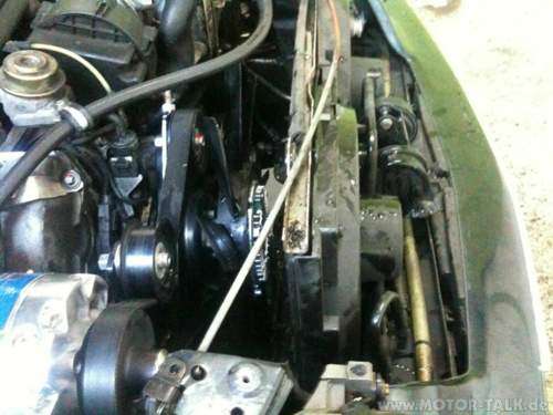

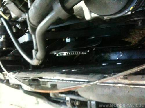

wierum hast du den versuch auf zu machen? im Uhrzeiger under gegeb Uhrzeiger richtung. Hab mich beim ersten mal auch abgewürkt, da ich meinte es währe Linksgewinde aber es war Rechtsgewinde also gegen die Uhrzeigerrichtung geht es auf.
Ansonsten den Träger in dem der Lühler mit den Klammern festgehalten wird, kannst du ausbauen, sind nur 5 10er schrauben die den befästigen. Dann kannst du den Kühler ohne Probleme etwas kippen.
Anbei mal ein paar Fotos wie das bei mir aussieht und der Kühler ist ausgebaut. Mit Kühler ist zwischen Vickokupplung und Kühler etwa 5mm platz und die Viscokupplung bekomme ich auch mit eingebauten aber angekippten Kühler ausgebaut. Also platz ist bei dir ohne ende da 😉.

danke hab ich grad gemacht, also die Kühlerbrücke raus.
Der Visco hat bei mir auch Rechtsgewinde, hab auch beim Ersatzteil gekuckt,
auch Rechts.
Hab mal Öl drauf und über Nacht gewartet, es bewegt sich aber leider immernoch nichts 🙁
Hab halt sehr starke Angst, daß wenn ich da noch stärker dran zieh daß mir dann eine von den
4 Schrauben von der Riemenscheibe / Kühlerpumpe abreißt !!
