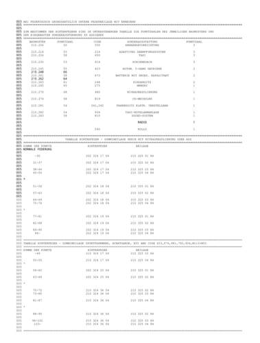

Dann würde ich anhand der Tabelle selber rechnen und die dann beim Freundlichen holen.
Und es könnte sein ,das die jetzigen für den 4m sind. Da spielt es auch keine Rolle ob Ava oder Ele
Das wäre dann diese Tabelle, richtig?
Habe zumindest keine andere gefunden.. nur für die Limousine.
Demzufolge müsste ich bei meinem E200K, diese Federn und diese Beilagen holen.
Wobei ich bei den Beilagen sicherheitshalber gleich diese holen würde.

Also, ich kann zumindest mal bestätigen, dass die von dir verlinkten Federn A2021804, Farbkennzeichnung 2x grau, die richtigen für die HA eines 210T mit Normalofahrwerk sind... genau diese sind in unserem 320T mit ordentlich Ausstattung auch verbaut. Die decken einen weiten Bereich ab. Nur bei absoluter Vollausstattung (oder ständiger Vollbeladung bzw. Bootsanhänger o.ä.) wären die noch etwas kräftigeren A2021904 (3x grau) erforderlich und sinnvoll.
Du musst aber nicht über 80 Ocken pro Feder beim Freundlichen auf den Tresen legen... diese Federn gibt's in Identqualität etwa von Sachs (Nr. 996 613) für einen Bruchteil, üblicherweise für um die 30 € das Stück. Oder auch öfters für'n ganz schmalen Taler gebraucht, etwa bei E-groß oder E-klein.
