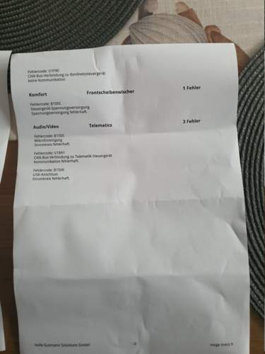

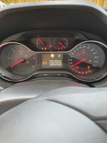

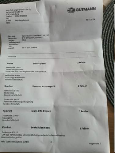

viele fehler. Auto fährt normal ausser bis jetzt start/stop blinkt
Opel Grandland (X) (Z)
Das ganze hatte angefangen mit , siehe Bild 1.
Und danach habe ich jetzt ,siehe bild 2 und 3. Die opel werkstatt hat keine termine!
Kann mir einer von euch helfen!
Der start/stop taster blinkt
Ausgelesen 1
Ausgelesen 2
Meldung

Das von mir zu Rate gezogene "verbotene" Buch (Seite 143, Datei Seite 141) sagt
Ist das Stopp-Start-System vorüber?
gehend außer Betrieb und die Taste
wird gedrückt, blinkt die LED in der
Taste.

Der erste Fehler mit dem Kondensator erklärt, warum Stopp/Start nicht funktionieren kann.
Ansonsten hast Du ein paar Kommunikationsprobleme, die i.d.R. auf Unterspannung während des Startvorgangs zurückzuführen sind.
Wie alt ist Deine Starterbatterie?

Wissen Sie vielleicht wo der kondesator sitzt. Opel hat davon nichts gehört
@gpapadopoulosp@
Warum benutzt du nicht die Suchmaschinen mit dem Fehlercode P1A9C?
Schau mal was man findet!!
Kleiner Tipp von mir.
Der FOH soll mal unter die Radhausschale schauen.
https://www.andre-citroen-club.de/.../
https://www.peugeotforum.de/forum/viewtopic.php?t=133245
https://youtu.be/82Fsh4FM37c?t=244

P1A9C
Störung Kondensator
Energiespeicher : Fehler des Gesundheitszustands
Dürfte das Teil sein-
https://www.ebay.fr/itm/226067122658
Zuerst aber einmal die Starterbatterie laden über Nacht.

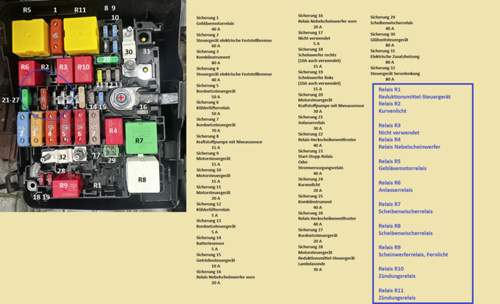

falls dein Sicherung/Relaiskasten im Motorraum so aussieht,
ruhig mal nach der 40A Sicherung F23 schauen!

Man darf ruhig sehr viele CAN Bus Fehler in den Skat drücken!
Das ist nicht nur ein PSA Problem
sondern findest Du auch beim Signum(GM).
Bei allen CAN Fahrzeugen hat man das Problem!
Das kommt erst wenn man ein Diagnosegerät anschließt,
Weil dieses den CAN belastet!
Von den ganzen DTC da im Anhang sind nur die DTC
Mit dem Radio+LRFB interessant.
