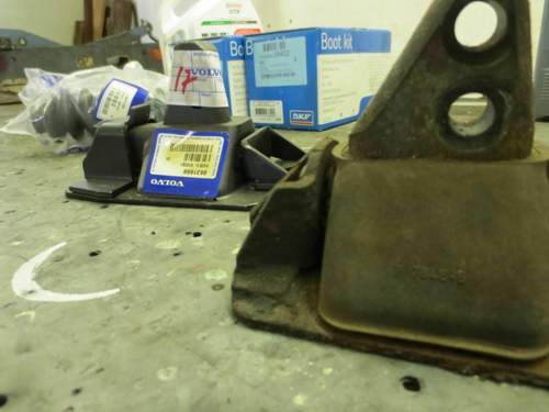

Ich fahre einen Volvo V70I, Bj.99, Benziner, Schalter, 103kW, 145.000 Tkm und habe leichte Vibrationen am Gaspedal, Kupplungspedal und an der Fussmatte. Fühlt sich so an als würden die Motorschwingungen über die Karosserie weitergeleitet.
Habe hier im Forum schon gestöbert und bis jetzt folgende Teile getauscht.
- beide Hydro Motorlager (vorne und hinten)
- das große Motorlager auf der rechten Seite
- Momentstrebe zwischen Getrieb und Motor
- ober Motorlager vor einem Jahr getauscht (sieht noch sehr gut aus)
Vor dem Tausch der Lager waren die Schwingungen um einiges stärker und der Motor selbst bewegte sich um einiges mehr bei Lastwechseln und Fahrbahnunebenheiten. Die Verursacher waren nach meiner Ansicht das vordere Motorlager und das Motorlager auf der rechten Seite, die sahen nicht mehr gut aus.
Übrig geblieben sind die leichten Schwingungen wie oben beschrieben, die ich gerne noch beseitigen würde.
Für Tips an welcher Stelle ich weiter nach dem Verursacher suchen könnte wäre ich dankbar.

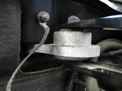

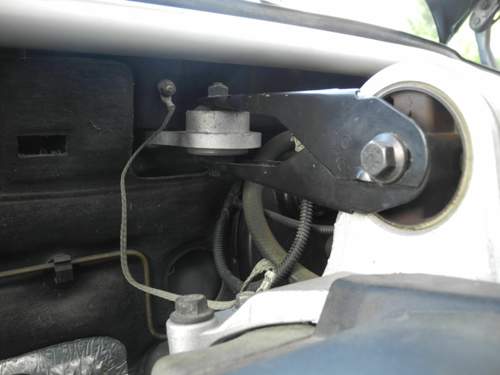

Bei mir war jetzt definitiv ein Hydrolager durch, aber RK2 hat recht, das kleine Lager oben an der Spritzwand wird gern vernachlässigt wenn die Drehmomentstütze gemacht wird.

Habe jetzt das obere kleine Gummilager an der Spritzwand gewechselt (gab es doch noch original).
Leider keine Besserung der leichten Vibrationen.
Folgende Motorlagerungen wurden gewechselt:
- Obere Motorlagerungen vorne (groß) hinten (klein)
- Momentstrebe zwischen Getriebe und Motor
- Hydrolager vorne und hinten
- Motorlagerung vorne rechtsHat jemand noch eine Idee, woher die Vibrationen kommen können.

Vibrationen sind im Leerlauf kaum spürbar.
Beim Beschleunigen nach Gangwechsel oder beim Anfahren im unteren Drehzahl- bereich (1500 -2000) stärker spürbar, oben raus wird es besser, ist aber nicht weg.

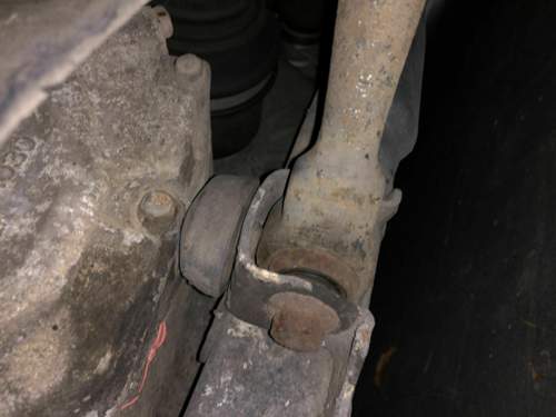

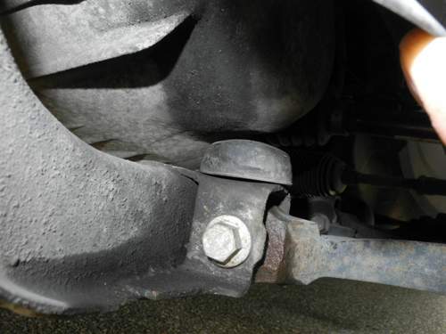

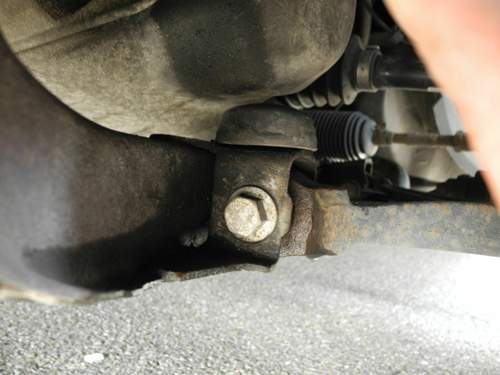

Schau dir auch mal die Querlenker aus. Hebel mal mit einem Brecheisen an der Befestigung zum Motorrahmen und schau ob dort Spiel ist.

nach Gangwechsel... und im oberen Drehzahlband nicht so stark...
klingt für mich nach einem defekten Zweimassenschwungrad. Um den Vorgang des Einkuppelns für die Insassen noch sanfter zu gestalten hat man das Schwungrad in 2 Massen unterteilt. Diese sind gegeneinander federnd gelagert. Wenn jetzt diese Federn verschlissen oder gar eine gebrochen ist kommt es nach dem Gangwechsel zu "Schwingern" der beiden Massen. Diese sind im unteren Drehzahlband natürlich wesentlich präsenter.
...zumindest meine Meinung aus der Ferne ohne das Fahrzeug gesehen oder probegefahren zu sein...
