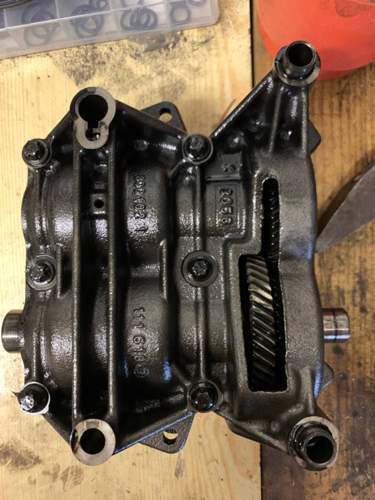

Hat der OM646 aus dem Baujahr Ausgleichswellen?
Können die sowas verursachen?
Ja hat er, sieht so aus.
Ich denke aber nicht das es daran liegt.
Mmhh... was lässt dich zu dem Schluss kommen, dass es daran nicht liegen sollte?
Hat der Motor denn ein irgendein Schwungrad was so etwas verursachen könnte?
Ich spüre diese Vibrationspunkte bei den genannten Drehzahlen nämlich auch im Schalthebel, und auch im Lenkrad.

Meiner Meinung nach findet da kein großer Verschleiß statt. Da müsste schon das Ausgleichswellenmodul in falscher Position eingebaut worden sein.
