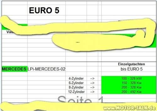

Mit Vialle geht dies, gibt es ein Abgasgutachten.
Hallo ICOM-Worker.
Besten Dank für die schnelle Antwort. Leider ist im aktuellen Katalog von Vialle (November 2011) und auch auf der generellen Seite von Vialle keinerlei Hinweis auf a) Viano allgemein, b) Euro 5 generell bei Mercedes-Modellen. Um welche Anlage würde es sich denn dann handeln? Kannst Du hier noch einmal helfen?
Besten Dank im voraus.
BlauBrummBrumm
Für den Viano speziell wird ja auch kein Kit angeboten, wie für viele andere Modelle auch.
Die Frage müsste lauten, gibt es für diesen Motor eine Vialle....., das Drum herum spiel keine Rolle.
Mit Deinen Fragen muss sich Dein, oder ein Umrüster beschäftigenn nicht der Kunde, für den eh nicht alles ersichtlich ist..

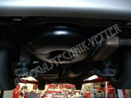

Verbaut wird eine LPi7 mit MV2 Tank .
Dsc02566
Ich dachte die LPfi ist für jene, die kein vorkonfektioniertes Paket eingebaut bekommen.
Was ist ein MV2-Tank?
Ist eine Tankversion für die LPi7,
die Radmulden- als auch Zylindertank sein kann.

vielen Dank für die Antworten. Ich habe auch die Info, daß es für die Vialle LPi ein Euro-5-Abgasgutachten gibt. Mein ursprünglich vorgesehener Umrüster hat meinen 3000-Euro-Auftrag nun wegen Personalmangel abgelehnt (das muß man sich erstmal leisten können). Er hatte mir übrigens gesagt, daß die Ansaugbrücke an Vialle geschickt würde, wo dann die Einspritzdüsen montiert würden - dadurch sei gewährleistet, daß die exakt an der erforderlichen Stelle sitzen.
Habe nun einige neue Anfragen gestartet und auch für die Vialle LPi eine positive Rückmeldung bekommen und werde bald zur Tat schreiten. Man hat mir einen 78-l-Tank angeboten, ich bin mir nicht sicher, ob der wirklich drunterpaßt (der erste Umrüster hatte einen kleineren Tank ausgemessen. Größer wär gut, ich brauche so um die 15 Liter/100 km.

Das Fahrzeug habe ich vor einem Jahr mit 30tkm gekauft und nach reichlicher Überlegung im 180 km entferntem Sauerland bei der Firma FRONTGAS umrüsten lassen. Ich kann diesen umbau wirklich nur empfelen. Habe Jetzt 10000 km OHNE Probleme hinter michgebracht. Mein Gasverbrauch liegt im schnitt bei 13,6 ltr./ 100 km (Viel A40 Anteil Tempo 100). Bei sehr strammer Fahrweise können es auch 15,5 ltr. sein. Aber Aufgrund des großen Verdampfers sind bei dieser Anlage auch Vollastanteile abselut Problemlos zu Fahren. Achso eine sache noch es handelt sich bei meinem Auto um einen Kompaken Viano FUN. d.h. der Zylinder Tank ist Quer hinter den Vordersitzen eingebaut wenn die Sitzbank umgeklappt ist ergibt sich eine ebene Ladefäche von ca. 2,20 wenn man dann noch den Beifahrersitz dreht lassen sich Problemlos 2,6 lange Gipskartonplatten Transportieren und oben drauf locker noch ein Bund 3 Meter Dachlatten :-)
Wenn jemand Fragen hat nur zu. Bis dahin. Besten Gruß
