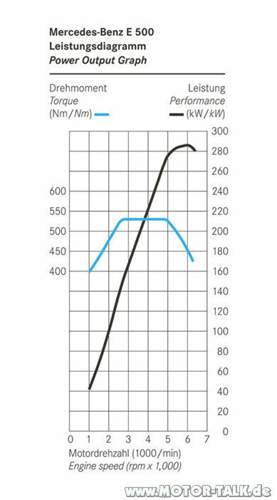

Dazu möchte ich noch kurz was sagen. Meine Anlage schaltet bei ~4500U/Min auf Benzin zurück, komplett. Wie schon geschrieben arbeitet diese Umschaltung für 9 Sekunden. Sprich, fährt man kurzzeitig oberhalb dieser Drehzahl, wird auf Benzin umgeschaltet. Fällt die Drehzahl wieder unter diesen definierten Wert, dann schaltet die Anlage nach den eingestellten 9 Sekunden zurück auf Gas.
Im Anhang habe ich ein Bild vom Leistungsdiagramm meines E500 mit dem M273 Motor. Hier sieht man schön, dass die Umschaltung bei rund 240 - 250 kW stattfindet.
Der E500 mit der 7 Gang Automatik und als Hecktriebler, hat bei erreichen der abgeregelten Geschwindigkeit von Tacho 260 km/h, genau 3800 U/Min anliegen!
Im Gegenzug habe ich auf folgender Internetseite das Leistungsdiagramm vom SRT 6.4 gefunden. Ich hoffe, es ist das richtige.
http://www.chrysler-forum.com/...-0,hilight-,hilightuser-0,page-1.html
Hier sieht man, dass ab ~3800U/Min rund 320 PS anliegen. Dementsprechend müsste die Anlage zwischen 3800 und 4000 U/Min auf Benzin umschalten.

Leistungsdiagramm-e500
