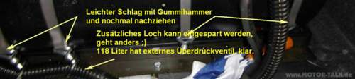

Interessant, auch der Umrüster.
Ist bei dem Tank oben auch oben ?
Davon würde ich doch mal stark ausgehen ;-). Hier ein Foto davon:
So nicht erkennbar.
2014-07-29-122746
Ich liefere gerne noch mehr Fotos, wenn das hilft. Solange sie nicht von innerhalb des Tanks aufgenommen werden müssen ;-). Welche Ansicht darf's denn sein?
