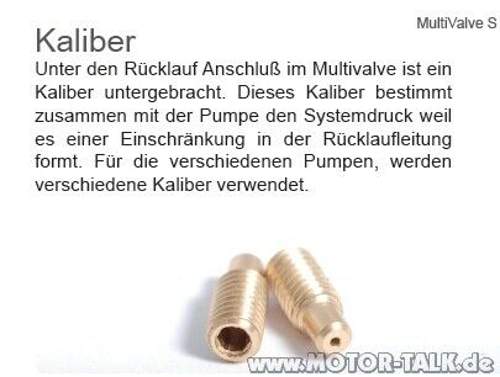

@rogerius,
für Dein Problem gibt es Kaliber.
Lies nochmal das Handbuch.
Mit etwas Geschick kannst Du da auch noch etwas verändern.
(Caliber
Is the return connection in a multi-Valve
Caliber accommodated. This caliber determined
with the pump system pressure because
it is a limitation in the return line
formed. For the various pumps, are
different calibers used.)
Kaliber
Nochmals vielen Dank.
Das Problem habe ich schon vor langer Zeit verstanden, konnte aber nicht fabrizieren Kalibratoren.
Ich löste das Problem mit einem Druckregler des LPI.
Natürlich nahm ich die alten Kalibrator aus.
Ich habe auch den Drucksensor Verbindung invertiert.
Jetzt sehe ich 1430 kPa bei Leerlauf.
Ich habe auch installiert den Kupferdraht mit dem Rückschlagventil.
Das Auto läuft gut, auch bei 1.3bar Turbo-Boost. (mehr als 300PS auf LPG)
Und alle diese bei Ihnen bedanken.
(PS Ich glaube, ich weiß jetzt, wie man mehr als 55kW aus dem V28-Injektor, erhalten ... mit einem Trick ... hahaha).
