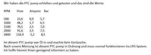

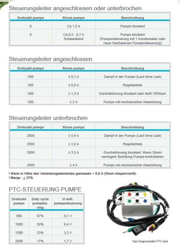

Im Bild eine Messwerttabelle und eine Werksaussage über eine strittige Pumpe....
2017-07-18-113649
2017-07-18-113138
@ICOMworker schrieb am 18. Juli 2017 um 11:39:57 Uhr:
@henne_hj
Ist doch alles ganz einfach, oder.... 😉
Ja, genau so eine Vergleichstabelle ist das richtige. Aber ich vermute mal, dass man die Ampere nicht über das Diagnosekabel auslesen kann bzw auch nicht über eins mit höherem service-Level ... ???

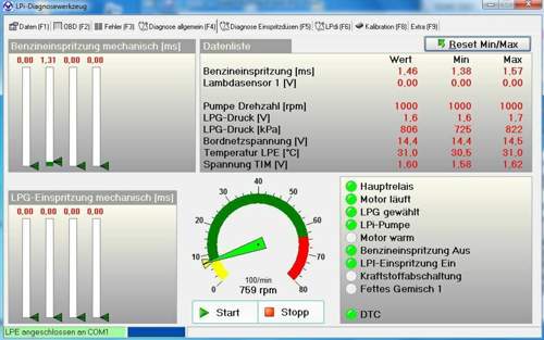

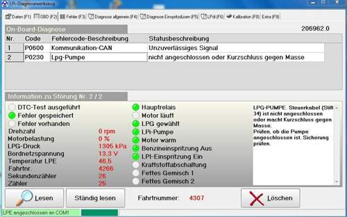

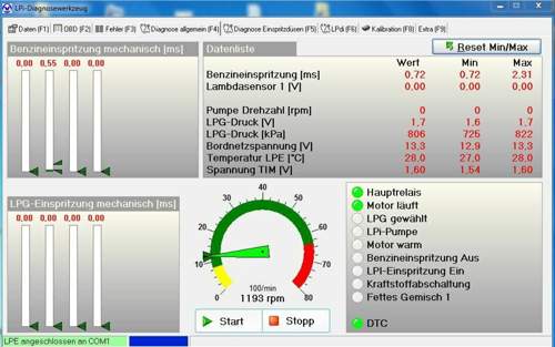

Anbei ein paar Screenshots der Pumpe bei der Anlaufphase kurz nach dem Start und im Leerlauf als dieser runter geregelt hat ...
Zudem auch ein sporadischen Fehler ... kann das vielleicht an einem Kontaktfehler der Stecker kommen?
vielleicht kann auch jemand den LPG-Druck zur Pumpendrehzahl einschätzen ...
Besten Dank schon mal ;-)
Vialle-kurz-nach-start
Vialle-nach-start-runter-gereglt-leise-leerlauf
Fehler-lpg-pumpe-18-07-2017

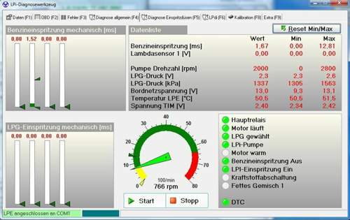

Also so wie ich das gelesen habe bzw von mz4 beschrieben wurde, muss der LPG-Druck nach der der Regelung über die Steuerung immer bei 3Bar über dem normalen Tankdruck liegen ... aber allein schon der vergleich der beiden Druckwerte im Leerlauf bei unterschiedlichen Pumpendrehzahlen, weisen eine unterschied von 3bar auf ... also liefert die Pumpe in unteren Drehzahlbreich schon deutlich zu wenig druck und wäre defekt ... korrekt?
oder habe ich da einen Denkfehler?

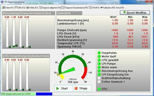

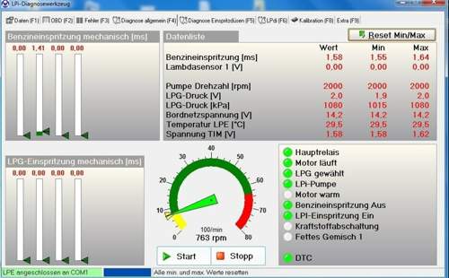

Hab gerade gesehen, dass ich vorgestern ja gar nix angehangen hab ...
Hier jetzt die die Druckwerte vor dem Anlaufen der Pumpe (750-800), Zum Zeitpunkt der Spülvorgang/Druckaufbau (1050) und dann im Leerlauf (ca 800) ... Ich hab dann auch eine längere Messfahrt gemacht ... Bewegt man sich im Fluss der Anderen mit kommt die Pumpe auf einen Druck von 850 bis 950Kpa
Also wenn der Druck 3bar - 300Kpa und mehr im Vergleich zur abgeschalteten Pumpe sein muss, dann liegt meine deutlich unter dem Sollwert mit nur 1 bis 2bar ... :-(
Vialle-3-kurz-nach-start-druckaufbau
Vialle-3-leerlauf-runtergeregelt
Vialle-3-pumpe-aus-motor-leerlauf-auf-benzin
Ich denke das kannst du so nicht sehen weil die Leitungen nicht drucklos gemacht werden. Und wenn du keine Leckage im System hast kann sich der Druck auch nicht abbauen. Wenn deine Pumpe Geräusche macht wird sie in absehbarer Zeit die Arbeit einstellen.
spar dir das Gesuche und tausch die Pumpe.
@brimotho schrieb am 21. Juli 2017 um 10:55:16 Uhr:
Mit Abschalten der Pumpe sollte auch der Systemdruck abfallen, da sich dieser ja durch den Rücklauf abbauen kann. Der Druck wird ja nur durch den durch eine Verengung/Kaliber am Rücklaufventil im Tank erzeugt, sobald die Pumpe läuft ...
Aber nun gut ... der Druck steigt nicht sonderlich und sie läuft nicht nehr richtig rund ... ich werde mal mit meinem Umrüster sprechen wegen dem Austauch ... Eine Ersatzpumpe habe ich günstig geschossen und schon da liegen ....
