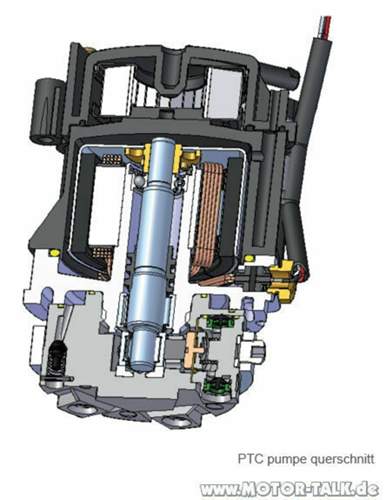

Die Pumpe ist ja eine Wechselstrompumpe, wenn eine PTC20 z.B. verbaut wurde.
Die dreht in 500er Schhritten von 500 bis 2.800 U/Min.
Schäden kündigen sich an, nämlich dann, wenn aus Leerlauf-Drehzahl Leistung verlangt wird und die Pumpe nicht schnell genug in die Puschen kommt. Läuft sie 1500 oder 2000 U/min, zerreißt sie eher, als dass sie stehen bleiben würde.
Aber was passiert mit zu wenig Öl:
Das obere Lager bekommt zunächst zu wenig, der Lagerkorb löst sich auf, die Kugeln stehen nicht in Position, es entsteht Spiel in der Welle, Das Magnetfeld hält den Anker fest, Beziehungsweise bremst. Im günstigen Falle klemmt eine Kugel und der Lagerring außen dreht sich in seinem Bett und die Pumpe läuft zunächst wieder.
Abrieb setzt sich in die Pumpenmembranen, werden undicht und das Öl schwindet vollends.

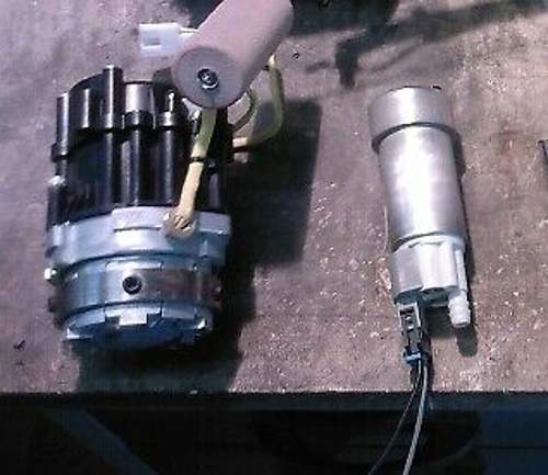

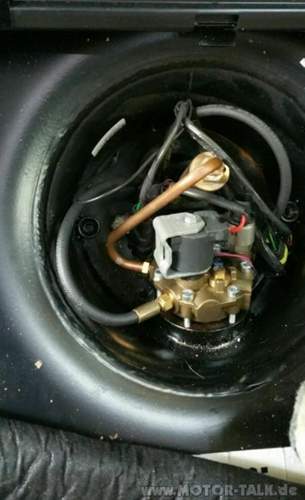

Ich hatte vor 3 Wochen eine Rüsselsheimer getunte Penisverlängerung mit V8 hier...
Nachdem ich mich durch die abartige Verkabelung gewurschtelt hatte und die Tanks beäugte, stellte ich fest, dass man Verdampfertanks verwendete mit einer SI - Kraftstoffpumpe , ähnlich dem System Icom.
Die dreht natürlich konstand und schafft den Saft durch die Pumpe und derem Kollektor mit Kohlebürsten.
Also, mit Vialle geht schon einiges, wenn auch oft blödsinnig...;)
Im Anhang mal ein Bild der PTC20 z.B. im Schnitt und ein Bild der Tanksituation mit der SI.
