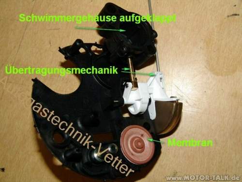

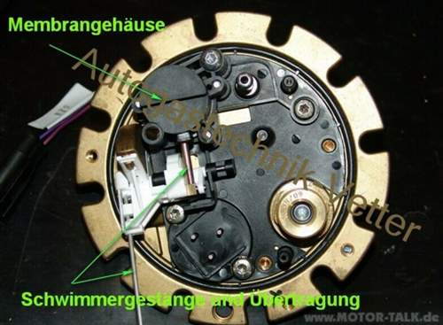

Im Gegensatz zur Icom, die eine elektronische Einrichtung hat die permanent Strom beim betanken braucht, ist das Bentankungssytem der Vialle rein mechanisch, über Schwimmer und Menbran.
Mal etwas rein und dann wieder nicht , geht nicht, selbst wenn der Schwimmer am Schlingertopf der Pumpe hängen würde, es wär in einem Geöffneten Ventil-Bereich.
