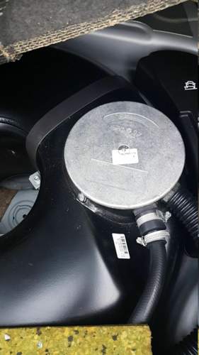

Ich habe vor 3 Tagen mein Auto mit Gas vollgetankt. Bin dann auch ca. 50 km wie gewohnt und ohne Probleme gefahren. Dann stand das Auto ca. 4 bis 5 Std. Als ich dann wieder losfuhr, ist er mir nach dem Wechsel in den Gasmodus abgewürgt. Das war mir in den letzten 3 Jahren 2x passiert, es war jeweils immer die Sicherung (die Unterste 5A). Die Weiterfahrt erfolgte auf Benzin.
Zuhause angekommen dachte ich, ich wechsele jetzt einfach wieder die Sicherung und gut ist. Aber ich musste leider nach Öffnen der Haube feststellen, dass mein Ausgleichsbehälter vom Kühlwasser einen kleinen Riss hatte und ein Großteil des Kühlwassers auf die Gaskabelage gelaufen war. Hier befanden sich der Diagnosestecker und noch ein weiterer der Vialle-Anlage. Ich habe die Sicherung (die unterste 5A) getauscht. Die war durch, aber das Auto ist wieder im Gasmodus abgesoffen und die Sicherung brannte wieder durch.
Am nächsten Tag habe ich den Ausgleichsbehälter natürlich ausgetauscht. Die Feuchtigkeit mit dem Föhn und Druckluft versucht, aus den Steckern zu pusten. Neue Sicherung rein. Leider geht mein Motor jetzt sofort aus, sobald er in den Gasmodus wechselt. Die Sicherung brennt jedes Mal durch.
Ich habe glücklicherweise ein Diagnosestecker und die Software, jedoch fast keine Ahnung. Ich konnte ein Paar Screenshots machen. Die füge ich hier ein.

Nein die Bilder helfen nicht...
Wir können annehmen, dass es sich um eine LPi 7 handelt...
Meist sintz in der Nähe, oder neben dran (Kabellängen bedingt) ein Relais, das man ausbauen und trocknen könnte...
Auch der Sicherungskasten, der ja dicht ist (wenn der Deckel drauf ist), könnte noch Wasser beinhalten, denn dieser ist nach unten auch dicht...
Das Steuergerät ist meist neben der Batterie... Hier wird oft vergessen dieses gegen Wasser abzudecken...
Also, würde nochmal alles gut austrocknen...
Gaaaanz wichtig, aus sicherheitsrelevanten Gründen, es fehlt an einem Abluftschlauch die Schelle (Dein Tank-Bild)...
Unabhängig davon könnte das Wasser nicht unbedingt das Problem sein, vielmehr die revidierte Pumpe...
Bei diesen werden die Pumpenmenbranen nicht mit ausgetauscht, weils es die nicht zu ordern sind...
Die ghehen im Nachgang meist kaputt, weil sich die Lagerspäne vom Defekt zuvor eingearbeitet haben, leck werden und wiederum Öl ausläuft, die Pumpe dann klemmt...
Also, gut nachtrocknen. Bleibt dann die Sicherung und er läuft immer noch nicht auf Gas, biste wieder bei der Pumpe... (Verreckt übrigens meist, wenn er voll getankt ist)
Ansonsten doch mal zum Fachmann fahren, der die Verkabelung als auch die Pumpe einzeln durchmessen , prüfen kann...

Vielen Dank für die Infos. Ich habe mal ein Bild von meiner Tankanzeige beigefügt. Ich glaube anhand dessen kann man eingrenzen, um welches Modell es sich bei mir handelt.
Ich schaue nachher nochmal, weitere Bilder zu machen. Toll wäre, wenn wir dann gemeinsam benennen könnten, was wo (bei mir sitzt) und wie mal die ganzen Kabel abnehmen und überprüfen kann.

Das ist eine Vialle LPE 4 ...
Die Tanksituation ist die gleiche wie bei der neueren LPI 7
(Unter aller Sau eingebaut)
