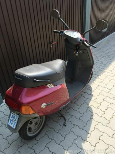

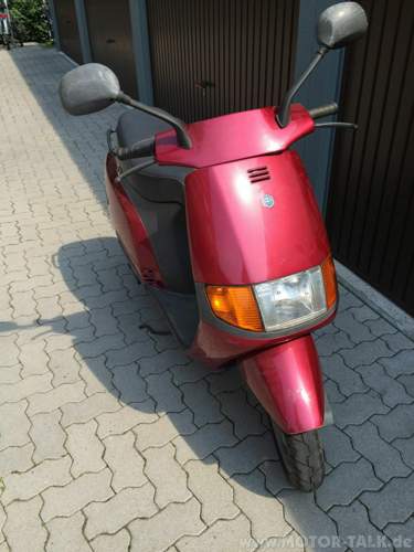

Hallo liebe Rollerfahrer
Ich habe einen Vespa Roller Sforza mit 49cm und 2,7 KW in der Garage stehen und möchte ihn verkaufen.
Er ist in den Papieren mit 50 Km Std angegeben er läuft aber nur max 30 Km jetzt gehe ich mal davon aus das er gedrosselt ist. Wenn ich ihn nun als Mofa Roller mit 25 Stkm verkaufen möchte brauche ich ein Schein (Schreiben ) das er gedrosselt ist wo bekomme ich so was her?
Danke für eure Tipps
Gruß Lillidieratte

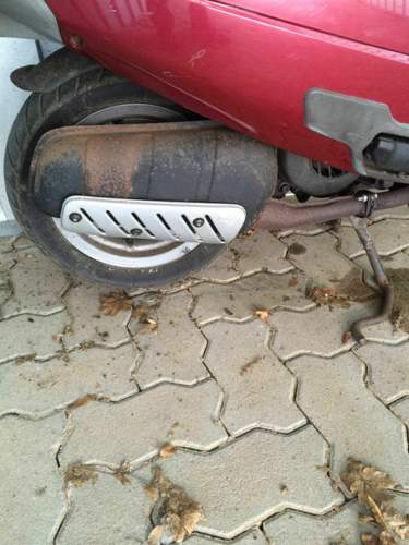

Wenn deine Bilder aktuell sind, sieht man das der Auspuff fehlt und das Kennzeichen ist von 2013. Das heißt er dürfte länger gestanden haben. Der braucht mal eine Wartung und dann kannst du mal weiter sehen. Der Roller heißt übrigens Sfera.
Auspuff ist doch dran.
Das ist keine Vespa, das ist eine normale Sfera von Piaggio . Die ist etwa von Mitte der neunziger Jahre des letzten Jahrtausends und dürte ca 10-12000 km runter haben, ganz vorsichtig geschätzt anhand der Reifen. Gut dabei ist das die anscheinend in einer Garage stand.
