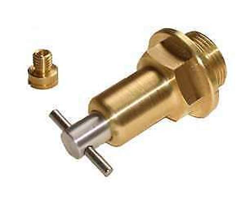

Da ich gerade beim abstimmen meiner dt bin, hab ich mir gedacht, ne verstellbare HD wär doch n geiles teil, das wär doch mal was zum basteln oder? ich würd das so ähnlich machen wie bei einem bohrfutter anner bohrmaschine, was haltet ihr davon?
oder gibts so etwas etwa schon?

krieg dich wieder ein. Mit sowas drückt man nur seine eigene inkompetenz aus!
Die Idee wäre gar nicht mal so dumm, allerdings ist es in der Größenordnung einfach nicht zu bewerkstelligen. Allerdings ein paar Nummern größer wird das eingesetzt. Siehe Flugzeugturbinen.
Außerdem so ein Satz Düsen kostet nicht die welt, und man hat dann immer welche parat.
übrigens gibt es (was ich bis vor nen paar tagen selber nicht wusste) Düsen-lehren!!
Damit kann man messen welchen durchmesser die haben.
Ansonsten wäre das denke ich mal extrem praktisch!
genau, und falls es darum geht eine nur minimal zu kleine Düse an zu passen (bis ca. 2,5 Nummern) gibt es auch noch die gute alte Reibahle mit der mal die Düse etwas "aufbohren" kann. Das erfordert allerdings sehr viel Fingerspitzengefühl.

hier dreht sichs um die hautdüse nich um die gemisch einstellung via gemisschraube *fg* 😁
Das ist doch dasselbe?! Es heisst ja schliesslich auch Düse bzw. Düsennadel. Bei der Hauptdüse wird doch auch das Gemisch eingestellt (Luft/Benzin).
Bei einer grösseren Düse läuft der Motor fetter und bei kleineren magerer => Gemischeinstellung

Die Abstimmung
Das Abstimmen des Vergasers spielt - nicht nur beim Tuning - eine wichtige Rolle. Wird die Hauptdüse zu klein gewählt, ist das Gemisch zu mager und der Zylinder neigt zur Überhitzung ( Kolbenreiber ). Wird die Hauptdüse zu groß gewählt, befindet sich zu viel Benzin im Gemisch. Dadurch wird das Gemisch fetter.
du hast soeben selber deine eigene aussage revidiert, schon klar oder?
düsennadel und hauptdüse sind nicht das selbe.
Was ist denn der Unterschied? Bei beiden wird das Gemisch eingestellt.
Ich kapier gar nichts mehr 😁
is doch ganz einfach:
die HD bestimmt das Gemisch bei Vollast oder hoher Teillast (ca. 3/4-Gas).
Die Düsennadel das Gemisch bei Teillast, also um 1/2-Gas herrum.
Achso, wieso sagt mir das denn keiner 😉.
Danke für die Aufklärung, obwohl bei den Modellbaumotoren stellt man da auch das Gemisch bei Volllast ein. Vor dem Flug gibt man Vollgas und haltet das Flugzeug fest, während man an der Düsennadel dreht, bis der Motor das optimale Gemisch hat.
Dann ist es bei den MopedMotoren halt anders. (Eigentlich hab ich ja geschrieben, dass es sich um Modellbaumotoren handelt und nicht um Moped Motoren.
Modellbaumotoren werden ja so gut wie nie im Teillastbereich betrieben, beim Moped is das natürlich anders.
Meine Erklärung steht etwas ausführlicher aber auch in deinem Post, einfach noch mal genau lesen 😉

Obwohl der Thread mittlerweile schon 5 Jahre alt (!) ist, gibts nun eine passende Antwort ;-) :
verstellbare Hauptdüse, klick mich!
auch in der e-bucht gibts genug davon, einfach suchen...
