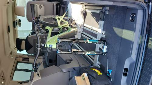

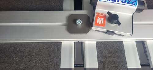

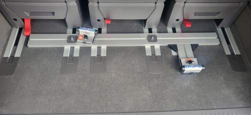

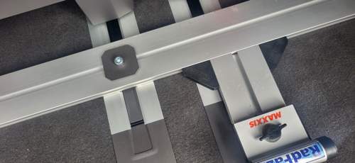

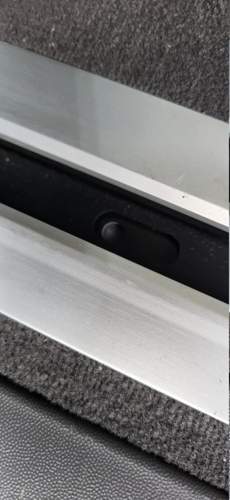

Ich würde gerne ein Queraluprofil am Boden befestigen.. vorne und mitte finde ich die möglichkeit ( siehe Bilder ) nur hinten am Ende der längstschienen nicht. Hättet ihr Tipps...? Habe derzeit nur die normalen Originalen Ösen gesehen die man in die Bodenschienen einklipsen kann.

Die Alu-Nutensteine mit rotem Klarlack (Ursprung: bf-Tech?) sehen zwar schöner aus, aber der camptools-Nutenstein ist m.M. nach die technologisch bessere Lösung. Camptools hat im Unterschied zu bf-Tech 4 Rastnasen, bf nur drei. Bei camptools ist die Deckplatte (nicht Lastverteilungsplatte) nicht nur an der Schienennut, sondern auch an der Schienenphase formschlüssig und wegen Verschraubung am Unterteil überdies kraftschlüssig. Bei bf liegt die Deckplatte, soweit nicht als Anschlagpunkt genutzt, faktisch lose auf dem Unterteil. In schätze, dass in beiden Fällen die Marge bei mindestens 600 % liegt. Naja, soll ihnen gegönnt sein. Gute Ideen muss man haben.
Die vermeintliche Schwerlasttauglichkeit des Alu-Steins ist auch nur bedingt nützlich. Denn, die bezieht sich nämlich nur auf den Stein selbst und nicht auf seine Verwendung in Kombination mit der MV-Bodenschiene, so sagt es bf-Tech selbst. Schön und fair wäre es gewesen, wenn bf-Tech sich mal bei VWN danach erkundigt hätte, ob denn auch die Schiene „schwerlasttauglich“ ist, und das dann mal zu praxisrelevanten und verbraucherfreundlichen Infos zusammengefasst hätte.

So.. die Teile von Camptools sind mega. Endlich ist die Schiene fest... das mit den original Plastik teilen die gegen die Verzurösen gedrückt werden dann festgedreht werden war einfach zu wackelig.. Lieben Dank an euch, danke Naturtrueb....

Auch wenn ich Metallbauer bin und schon mit meinen Angestellten viel getüftelt hab, hab ich da jetzt eine Null Idee was das bezwecken soll??? steh echt total auf dem Schlauch!!!
Gruß Dirk
Für Fahrradtransport ?
