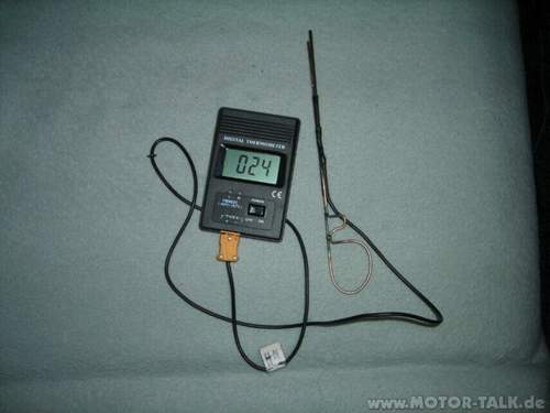

So, nun habe ich mal Fieber gemessen - ohne Befund. Stadt normal 80 - 85°, worst-case-Szenario (Gaspedal auf Bodenblech über den Autobahnberg mit voll geöffneter Heizung) 100°, wobei er im Leerlauf dann immer noch 5° raufging nach ein paar Sekunden. Eher vielleicht sogar zu gut bei 30° Aussentemperatur.
Sieht aus, als bräuchte ich ein Manometer; wer misst, misst Mist, pflegte schon mein Ausbilder zu sagen.

Thermometer
