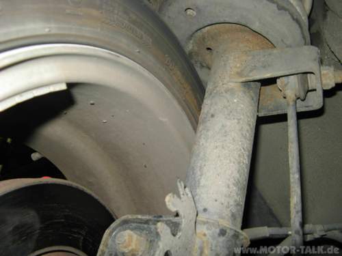

hallo, ich habe folgendes problem: bei meinem omega b caravan 2,2 16v facelift ist die vorderachse irgenwie schwammig beim fahren. habe ein fk gewindefahrwerk, 17 zoll alufelgen vom executiv mit 235er reifen und 1cm spurplatten verbaut.
nun meine frage: kann es sein, das die traggelenke, spurstangen querlenker... zu schwach sind und macht es sinn, diese teile vom v6 zu verbauen, da diese vermutlich stäker sind aufgrund des höheren gewichts des v6?!

aha, ok. aber durch das fk gewindefahrwerk sind spurplatten notwendig, da sonst die reifen an den federn anstoßen.
Ist den das Fahrwerk schon vermessen und eingestellt worden?

Sorry, aber wer sich mit dem Omega B Fahrwerk halbwegs auskennt wird dir sagen, dann passt dein Fahrwerk oder die Felgen eben nicht zum Omega B.
Bei der richtigen Felgenbreite und Einpresstiefe schleift nichts.
Und schon gar nicht an der Feder, sondern eher am Stoßdämpfer. (Du meintest sicher den Federteller)🙄
Wenn der Reifen am Federteller schleift ist der Reifen eben zu hoch.
Einpresstiefe-zur-felgenbreite-verhaeltnisse-am-omega-b
Img-2865
Img-2862
na ja, das fk fahrwerk ist ja ander aufgebaut als das serienfahrwerk. beim serienfahrwerk läuft das rad ja unter dem federteller. das fk fahrwerk ist viel schmaler und länger und da läuft das rad neben dem federbein und der feder. und bei der richtigen sturzeinstellung sind spurplatten erforderlich, sonst schleifst. natürlich wären andere felgen mit anderer et möglich, aber mir gefallen die originalen felgen eigentlich am besten.
Ja, hab mir das grade mal im Netz angeschaut.
Mit anderen Worten, hast du dir für viel Geld Ärger und schlechte Laufeigenschaften ins Haus geholt, die du mit einem normalen oder auf dem normalen Fahrwerk basierend (Wie im Bild z.B. K.A.W. 50 ) nicht hättest.😉
Fahre auch kein originales und auch 17"x7 bin aber mehr als zufrieden mit dem Verhalten des Fahrwerks.
