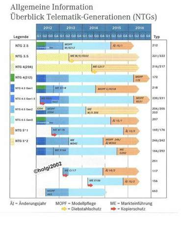

Es geht um NTG 4.5 Gen.3, welches Du haben dürftest. NTG 4.7 gibt es offiziell garnicht.
@Pandatom schrieb am 21. Februar 2017 um 08:27:12 Uhr:
Na geh, meine Benzwerkstatt spricht von NTG 4.7, mein Menü auch, siehe Bild.
Fehlt aber die Quelle, so eine Grafik mach ich dir in 5 min. und da steht dann ein NTG 4.7. aber egal jeder weis was gemeint ist.
Ein Blick auf's Copyright würde dir die Quelle verraten. Diesen kannst Du auch direkt ansprechen und ihn fragen ob er sich die Mühe gemacht hat um diese Tabelle selbst zu erstellen. Ich denke mal nicht, denn der Mann ist kompetent und sitzt an der Quelle von MB. 😉
Ntg 4.5 beim 205er? Quelle für die Grafik würde mich auch interessieren

Wo steht das denn? 🙄 Ich lese da nur NTG 5*2 ab Q1/2014
@J.M.G. schrieb am 23. Februar 2017 um 23:53:46 Uhr:
Daimler.
Ich zitiere gerne seine Antwort aufgrund meiner Rückfrage:
die Aufstellung ist schon von Daimler, nur damit die nicht überall hin copiert wird, habe ich da mein "c" reingesetzt.
Wie ja schon zig mal in den Foren geschrieben, gibt es bei Daimler kein NTG4.7 auch wenn das intern im Gerät so heißt, aber auch für den Eng.Mode um überhaupt 4.7 lesen zu können, gibt es nichts von Daimler, die kennen kein Eng.Mode. Es gibt nur ein NTG4.5 und dann Gen. 1oder 2oder 3.

Ich werde das mit dem Softwareupdae im Rahmnen des Reifenwechsels prüfen lassen. Junge Sterne Garantie greift laut Meister bei Softwaresachen grundsätzlich nicht, deshalb wohl Kosten von ca. 100 € für mich. Die hatten bei meiner ersten Reklamation vor 6 Monaten nur die Navikarten aktualisiert, weil sie nicht ganz begriffen hatten das ich den Verkehrzeichenassistent habe (mit Kamera). Die dachten es geht um die Geschwindigkeitsanzeige die im Kartenmaterial hinterlegt ist. Naja, sind auch nur Menschen......
