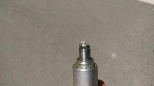

Ich habe jetzt 84 Düse drinne und bin paar großen Runden unter Vollast gedreht (naja er Riegelt ja bei 50kmh ab, hab eine gedrosselte CDI drinne < Schlimm wenn ich teste?) Vollgas max. 50kmh ( GPS zeigt 44kmh an)
Ich teste dann mit 80-82-84-86 usw...mal alle aus wie nach deiner Erklärung

So ich war nochmal unten, der alte defekte Vergaser hat eine HD von 80 (im Internet ließt man auch oft 80 als Original)
Jetzt habe ich die 80 HD eingebaut und paar Runden gedreht.
Der Roller zieht 1A auf seine Endgeschwinigkeit 50kmH (gedosselte CDI) der Roller hat richtig ZUG drauf.
Bin so zufrieden, nur finde ich die ZK noch etwas unschön aussieht, möchte sie in einen schönen Rehbraun haben.
Ich würde jetzt versuchen noch ticken auf fetter zu stellen die Gemischschraube, über die Gasnadel kann ich ja nur die Geschichte in halblast einstellen also kein Effekt für Vollast? Sonst stelle ich noch nen Clip runter für fetteres Gemisch. Denn die Orginal 80 HD zieht echt gut, besser als die 82 und 84 glaube wieder zu groß usw.. 78 HD könnte sein das der Roller noch besser zieht aber dies wäre dann einfach zu mager.
Also wird die Orginal HD "80" schon korrekt sein, jetzt nur noch das Thema Rehbraun hinbekommen.
vielleicht probiere ich mal die NGK CR7HIX aus habe aktuell CR7HSA drin.
