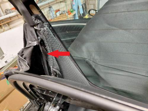

Auf der rechten Seite geht der Stoff beim Verdeck schließen dahin wo er soll, nur auf der linken Seite nicht.

zunächst sieht die Wassertasche, also dieser Falten dingsbums schmutzig und trocken aus. Sollte gereinigt und mit Lederpflege eingerieben werden. Es besteht ansonsten die Gefahr, das der porös wird. Hinter dieser Wassertasche sollte ein Gummiband sein, welches dann die Tasche in die richtige Position zieht. Das mal prüfen, falls gerissen, einfach zum Sattler, die können das.
Fotos sind bei mir VOR Reinigung und Pflege. Habe den Eindruck das sich die Wassertasche jetzt besser faltet.

Also, die Wassertasche ist gereinigt und gepflegt. Riesen Unterschied!
Leider ist aber auch ein Gummi gerissen. Gibts irgendwo eine Übersicht von wo nach wo diese Spanngummis verlaufen?
Die ganzen Explosionszeichnungen die ich kenne, zeigen nur die „größeren“ Ersatzteile…

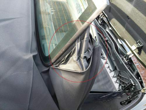

Vermutlich wird das jeder A209 Fahrer irgendwann bekommen. Aber es gibt Lösungen. Die Gummis werden alt und porös, längen sich und dann fängt das Dilemma an bis sie reissen und dann ist Schluss. Beim ordentlichen Sattler, der das Problem kennt zahlt man so Schätze ich 500-600Eur für die Instandsetzung beider Seiten. Oder man probiert es selbst, so wie ich und freut sich hinterher. Das ist keine Raketentechnik und wenn man das Material hat in ca. 5Stunden mit viel Ruhe und Geduld erledigt. Ich habe es vor einem Jahr gemacht und es ist alles immer noch prima. Viel Glück und Lg…

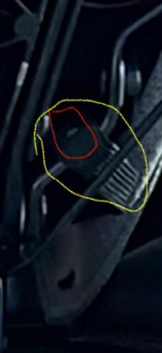

Dann hast du Glück. Was anderes als Kunststoffpflegemittel fällt mir nicht ein. Damit macht man sicher nichts falsch. Das Gummi ist an dem Gestell der Verdeckmechanik , sieht man nur wenn die Scheibe oben steht und die Abdeckschiene demontiert ist , angenietet ( siehe Foto roter Kreis) Im gelben siehste auch das Gummi

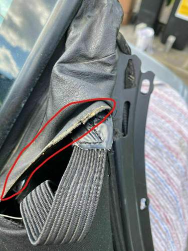

Letzte Frage, siehe auch Foto (von Dir ausgeliehen), das markierte ist die aufgetrennte Stelle, die in dem anderen Thema erwähnt wurde, richtig? Das wäre bei mir auf jeden Fall noch tiptop...
Inked
Moin! Ob du es nur beim Sattler bekommst kann ich dir nicht sagen. Es war für mich aber die einfachste und günstigste Variante. Die kaufen ja grosse Rollen und dann Profimaterial.Ich bin einfach in dir Werkstatt rein und habe de Chef angeschnackt ob er mir da mal nen Meter Gummi und 2m Garn gegen ein Trinkgeld abschneiden würde. Hat er gemacht. Was du dort siehst ist die geöffnete Klebenaht der Wassertasche ( war eh schon leicht aufgegangen, habs dann weiter geöffnet) Da hindurch konnte ich das neue Gummi an die Lasche annähen. Die habe ich danach dann neu mit Pattex verklebt.. Hält nun seit 1,5 Jahren. Ich glaube man kommt sonst nur irgendwie von innen an die Lasche, ich weiss aber nicht wie.

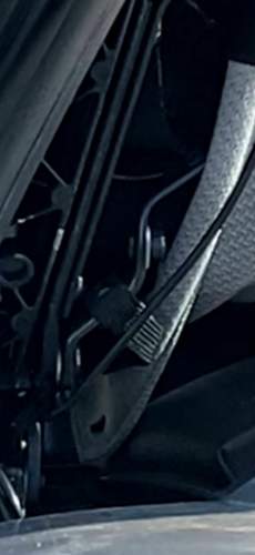

Bei mir wäre das mehr Gefummel, da die Tasche noch heil ist. Das Gummi ist dann von hinten/innen (Foto)

Meine Tasche war ja auch noch heil, nur dass sie sich vom Verdeck gelöst hatte. Somit besteht die Möglichkeit von dort aus zu arbeiten grundsätzlich. Viel Erfolg und auch danke..!!
muss noch mal ganz kurz stören...wo genau ist der Beginn des Gummis? das Foto ist leider sehr unscharf. vllt gibt es noch eine weiteres (?)
Und sehr lang kann das Gummiband dann ja auch nicht sein ?
