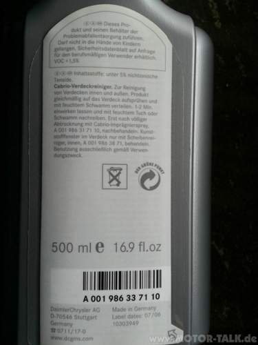

Das Verdeckpflegemittel von Mercedes habe ich auch schon gesehen - werde es mir wahrscheinlich auch besorgen.
