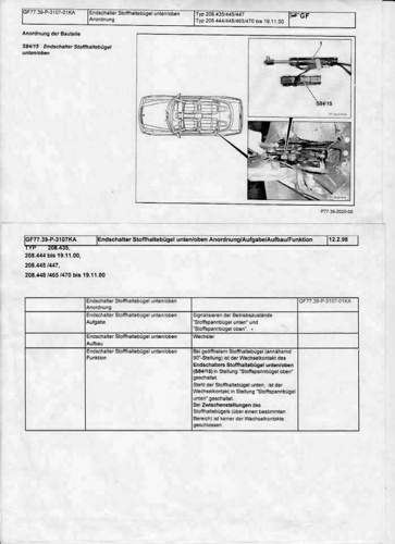

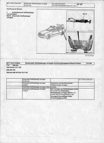

Also der wichtigste Punkt ist , sobald mann den Verdeckschalter wärend des Öffnen / Schließen loslässt, beginnt jedes Teil des Verdeckes oder des Verdeckkastens , welches sich in Schwebe befindet , sich durch sein eigengewicht abzusenken (je nach Bauteil schneller oder langsamer), das macht das Verdeck auch wenn das Verdecksteuergerät einen Notstop bei Unplausiblen Zustand macht.
Ich sehe 2 mögliche Fehlerquellen:
1. Das Verdecksteuergerät macht beim öffnen des Verdeckkastendeckels einen "Notstop" , weil es der meinung ist , das etwas Kolidiert (Verdeckbügel/Verdeckkasten/Kofferraumdeckel).
Hier kommen mehrere Verdächtige in frage , unter anderem Kofferraumdeckeltaster / einer der Verdeckkastendeckel Microtaster oder der Verdeckbügelstellungstaster. bei allen kann es der Schalter/Taster selber oder dessen Verkabelung sein.
2.Der Verdeckschalter in der Mittelkonsole verliert den Kontakt zum Verdecksteuergerät (Elektrisch-mechanisch oder im CAN-Bus).
Da es nach einer längeren Pause nach Zündung ausschalten (Verdecksteuergerät wird in teilen zurück gesetzt)dann doch weiter öffnet , vermute ich irgendwas im zusammenhang mit Punkt 1.
Die Suche des Fehlers ohne Auslesegerät welches mit dem Verdecksteuergerät spricht ist schwierig, da mann Livedaten sehen muss wärend das VSG den Öffnungsvorgang unterbricht.
