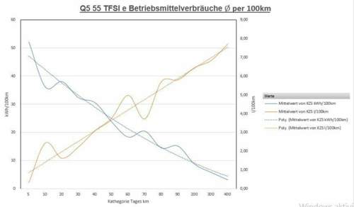

Hallo, mal ganz einfach und aus dem Leben gegriffen, meine Erfahrungen zum Thema Plug-In-Hybrid Verbrauch.
Ich fahre seit knapp 4 Monaten und etwa 4000 km einen Audi Q5 55 TFSI e. Ich lade den Q5 einmal täglich über Nacht in meiner Garage auf, fahre sehr viel mit ACC und nutze dabei das prediktive Efficiency Programm. Nach dem Laden fahre ich immer im EV Modus los, also bevorzugt elektrisch!
Mein Fahrprofil: 12.000 km/Jahr; ca. 15% BAB, 60% Landstraße, 25% Dorf/Kleinstadt;
Mein Verbrauch bisher bei ca.2/3 elektrisch und 1/3 Verbrenner:
a) lt. BC/AudiApp 17,8 kWh/100km 4,6 l/100km
b) lt. Tankbelege/Stromzähler 22,5 kWh/100km 4,7 l/100km
Die hohe Abweichung beim Stromverbrauch ist wohl in den Ladeverlusten, Sitzheizung , Klima, Fahrlicht, etc. begründet.
Zum Thema Langstreckenverbrauch.
Bin am Wochenende knappe 400 km (350 km AB (A96 & A7 & A8), knappe 50 km Landstraße) im Stück mit 4 Personen besetztem Auto gefahren. Akku war zu Fahrtbeginn voll. Ich bin auf die Landstraße und habe ACC auf 110 km/h und auf der AB auf 140 km/h gesetzt - fertig. Zwischendurch natürlich auch mal Gas durchgetreten um zügig zu überholen. Errechnete Durchschnittsgeschwindigkeit ist 121 km/h.
Gesamtverbrauch 3,2 kWh/100km plus 7,7 l/100km.
Im Anhang ist der elektrische bzw. der Benzinverbrauch in Abhängigkeit der gefahrenen Tageskilometer grafisch dargestellt.
Hc-q5-55-tfsi-e-verbrauch

Hallo Steam24,
die Strecke war Hin- und Rückfahrt. Auf der Rückfahrt war der Akku anfangs "komplett" leer. Auf der Rückfahrt war der Verbrauch 1,3 kWh/100km und 8,4 l/100km. An diesem Verbrauch wird sich auch nichts mehr ändern wenn Du weitere 500 km fährst.
